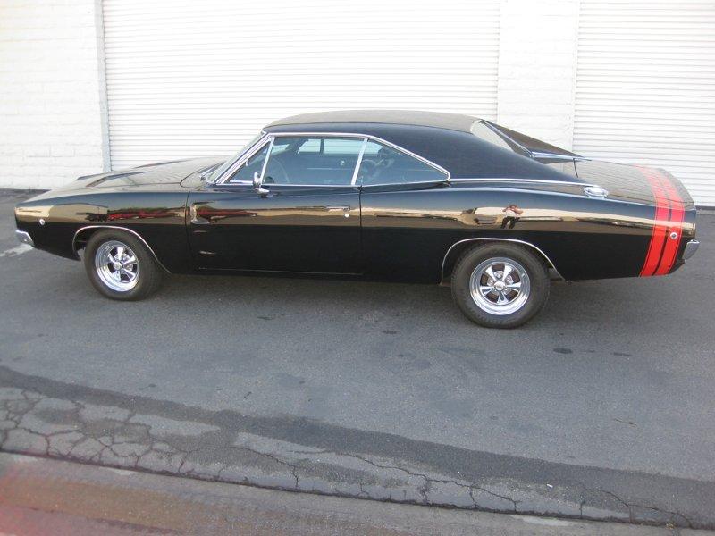

voila une photo,

voila la photo Image

sousles10 écrit:
je veux rester sur un look d'origine donc 3 carbu non
Ben, sur un SixPack, c'est d'origine, les 3 carbus...;)

sousles10 écrit:
voila la photo
Chouette bagnole...:)
T'es dans quel coin ??
