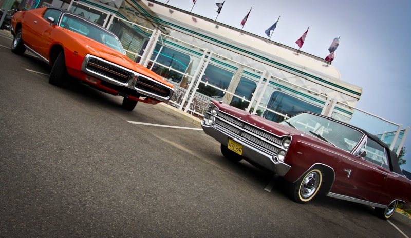

MessagePosté: Mar Nov 15, 2011 5:07 pm
Messages: 3151
Hello!
Vos autos sont superbes sur la photo!
Pour le coup de la perte de régime en D ou R, ca peut venir de l'avance à l'allumage qui n'est pas bien réglée. Peut etre trop de retard par exemple.

Nan elle vient tout droit du New Jersey :)
