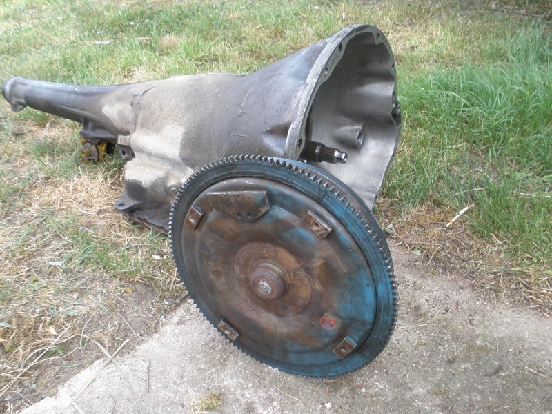

petit plus pour les boitotos mopar 727 A pour smallblocs et B pour bigbloc....é en fonderie sur le carter de boite. plus évolué aussi les boites lockups.... le lockup est un blocage du glissement du converto on l identifie par un chanfrein sur l arbre de boite ... tres bien et un poil plus ferme dans le passage des rapports...;) puis l evolution la 4eme vitesse overdrive sur le 727 A 500 ET 518 une surmultipliée qui fait tomber les tours minutes et la conso par contre un peu plus fragile.... :S Image
