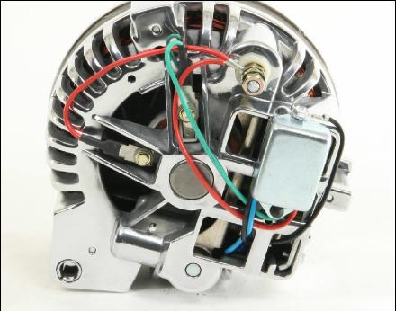

voila ce que j'ai mis. il me semblais qu'il n'y avait que le + à relier à la batterie.
qu'est ce que je dois faire avec ça ?:blink:
il est ou le + à relier sur le + après contact ?:huh: Image

ba il y a pas sur le tiens !!?? :blink:
moi, pour savoir lequel était le bon j'ai tiré un câble du + de la batterie et j'ai touché les fiches une part une (je pense que c'est pas la meilleur idée parce que l'on doit surement pouvoir cramer quelque chose , mais étant un sous doué en électricité :lol: ) mais finalement ça a marché , dés que j'ai eu la bonne tension au voltmètre j'avais trouvé !
Le petit boitier chrome il ne se démonte pas ?

Au vue de la photo, le plus aprés contact est relié directement à la borne qui part vers la batterie, donc normalement un seul fil (Batterie) a relier à l'alternateur pour avoir du jus. Si l'alternateur est neuf, vérifie si les deux balais (charbons) sont bien en contact avec le rotor et qu'un balai est bien positif est le second bien en contact avec le corps de l'alternateur (masse)

Il ressemble énormément à mon power master One Wire, donc si c'est pas le câblage, c'est un problème interne à l'alté, charbons ou induit ???? :blink: , bon courage :)

j'ai refait entièrement mon alternateur et après vérification, c'était le régulateur qui était HS.
je viens de recevoir le nouveau mais il y a un fil bleu à brancher à l’intérieur et je ne vois pas où.
quelqu'un a une idée ?
