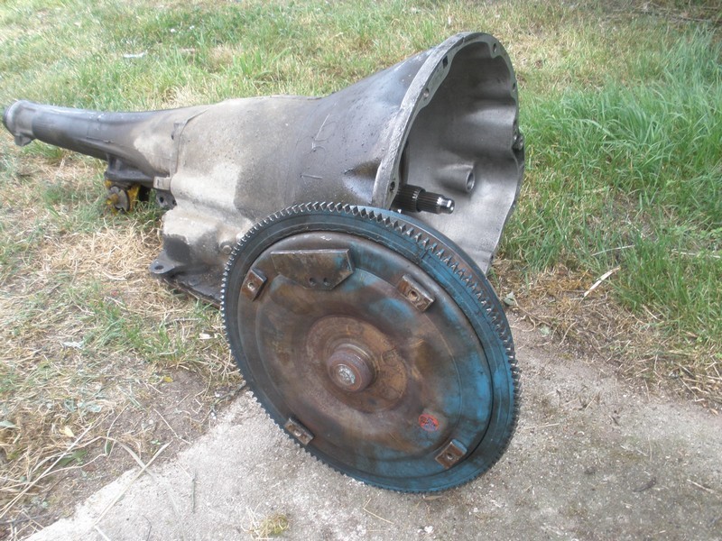

oui pas de problèmes ce sont des 727 regardes juste qu'elle ne soient pas lock-up
pour les reconnaitre regarde l arbre du converto avec une gorge en bout d'arbre lock- up.. sans gorge non lock-up
le 360 a aussi les supports moteurs differents...
le converto a une masse d'équilibrage soudé :whistle: :whistle: :whistle: Image

Merci pour les photos Fred, mais pas moyen de savoir pour le "lock up" sans démontage ?

argghh difficile à identifier sans demonter sinon faire tourner le converto et regarder
si il ya encore........
l'etiquette autocollante lock -up( en rouge sur la photo);) ;) ;) ;)
