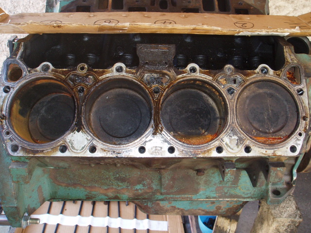

J'aurais quelques petites questions concernant la réfection de mon moteur.
Voilà , le moteur est sorti du véhicule , et démonté ( culasses déposées et démontées ).J'ai pu constaté un petit épaulement ou bordure en haut des cylindres du bloc (fin de course des pistons ).
De plus, lorsque le moteur tournait il consommait de l'huile, les compressions variaient de 10 à 11 sur les huit cylindres pour un nominal à 13.J'ai déja pu voir que les joints de queue de soupapes sont durs comme du bois !
Je vais donc faire une passe sur les culasses, controler les sièges de soupapes ,et, les cylindres pour voir si une reprises des alésages est nécessaire (tant que le bourrin est déposé !).Sinon je ne changerai que la segmentation.
Mes questions sont donc :
Quelles sont les valeurs d'origine des alésages ?
Si je devais procéder à un réalesage des cylindres ou non, quel types de pièces faudra-t-il alors mettre en place ?( pistons ,segments,etc ..)
Le but n'étant pas de faire un moteur perf mais de rester au plus prés de l'origine.
Et là ,vous vous dites mais c'est quoi le moteur d'origine ,??:blink:
Il s'agit d'un 383 2BBL de 1969 type G .
NB : J'avoue que je me perd un peu dans les catalogues de piéces type Summit !! :S :huh:
Bon ben voilà y a pu qu'a
Merci à plus :)

Donc pour le 383, le diamètre est de 4,25 avec une course de de 3,38.
Par contre ton moteur à peut être déjà été réalésé, il faudra que tu contrôles le diamètre à différentes hauteur, tout les 1 pouces en partant du haut.
Pour le 383, ya pas trop le choix de pistons en course stock.
voici un lien summit : Pïstons 383.
Donc à priori il y a 4 cotes de réalésage, 0,02, 0,03, 0,04 et 0,06 inch.
Raf pourra t'en parler, il a refait son 383 dernièrement
Hughes engine vend également des pistons stock.

Ok , merci pour les infos , par contre quand je regarde le lien, la forme des pistons est différentes de ceux installés sur le moteur ( voir phot) ,je vais faire controler le diamétre des alésages pour voir si il est encore conforme ou si il n'y apas d'oval. c'est pour cela que je vouais avoir les valeur nominales des cylindres ( à priori le moteur serait d'origine ).A tiens pendant que je vous tiens , lorsque j'ai démonter la pipe d'admission, il y avait sous celle ci un coussin en laine de verre ( entre la pipe et le gros joint métallique , késako ? :blink: Image

Si cette photo , c'est ton berlingue, y a pas , il faudra réaléser !:blink:

LEPLUM écrit:
Tatatata ! Un nuit dans le fioul, ensuite Metal5 et roule ! :P

LEPLUM écrit:
En fait cette photo a été prise juste à l'ouverture , un peu d'eau avait séjourné dans les cylindres ou peu etre l'inverse ( je ne sais plus !!!);)
Depuis après nettoyage et re-lubrification il a un autre aspect.

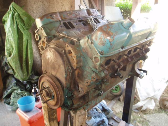

Bon le moteur est déposé, et ,en cours de controle
Prières et incantations en cours ! :unsure: Image

Une petite question :
Quel est le jeu admissible au niveau de la chaine de distribution ?( déplacement de la chaine l'ensemble monté sur le mot).
