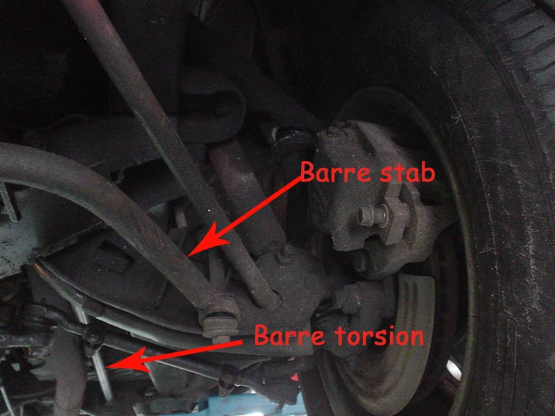

Je crois que tu parle des barre stabilisatrice !!!
Les barres de torsions, c'est ta suspension. Sauf si t'a jouet à Fabien. :blink:

Oui, heu, tu le saurais si t'avais pas de barre de torsion à l'avant ! C'est l'âme même de la suspension Mopar ! Et si tu avais un train avant type Alter-K-tion, avec combinés ressort-amortisseurs dans le genre GM, tu le saurais aussi... :P
Tes pneus avant sont dix fois trop large ! Du 245, c'est pour les semi-remorques...225 maxi, ou même mieux, du 215, c'est fabuleux ! Train avant tout léger qui ne réagit pas aux défauts de la route, une merveille...j'avais des merdes de Cooper Cobra en 235 sur ma Cuda, je les ai remplacés par des merdes de Cooper Cobra, mais en 215...Formidable ! Un rail ! Une barre stabilisatrice à l'avant peut être montée, bien sûr...Soit une barre d'origine Mopar, grosse comme un trombone, qui est a peu prés aussi efficace que pisser dans un violon, soit une barre aftermarket bien balaise de plus d'un pouce de diamètre, qui, elle, sera bien préférable, car bien rigide...;)
On peut aussi en monter une à l'arrière, du même type, pour limiter encore plus le roulis dans les virages...
