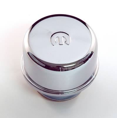

J'ai changé de carbu edel>holley et cache culbu chinachromé>mopar perf alu.
Est ce que je peux mettre un reniflard de ce genre sur les 2 caches culbu ... ou la PCV est vitalement indispensable ?
lien summit

Si le carburateur est prévue pour recevoir la pcv alors tu ne pourra pas la bouchée sous peine de priver grandement d'air le carbu , foie de tarlouze !

normalement, t'en a pas besoin sur le holley. surtout si t'as un filtre à air ajouré.
la PCV sert pour la pollution et empêcher qu'il y ai trop de pression dans les caches culbu.

Avec un 3310 pas de problème, la dépression au cul est prévue pour le booster.
Cependant lors de régime soutenu tu peux constater des remontés d’huile car il n'y a plus d'aspiration, cela s’appelle du Bloowy.
Fréquent sur un block avec une segmentation, la seule solution reste le tuyau qui part vers un bocal ouvert a l'air ou le sol.

j'ai pas un 3310 .... je sais plus ce que j'ai précisément ! faudra que je cherche avec la réf écrite dessus , un truc genre 4777 ...
Je m'en suis rendu compte car comme un compte j'ai fait tourner le moteur avec les deux cache culbu avec leur opercule bien fermé et étanche, et du coup 5 minute après, l'huile refoulait par la tige de la sonde de niveau d'huile moteur !
J'ai qu'une grose prise d'aspi à l'arriere du carbu ou est relié le booster, et à l'avant une plus petite (mais trop grosse pour la dep de l'allumeur).

@ AllerHop: tu peux mettre les caps ou des filtres.
le mieux reste une durite avec un récupérateur au bout.

ouais , j'ai regardé en enlevant la capsule, rien qu'avec la plaque dessous, y a rien qui sort , mais bon ,je me vois mal roule ce truc ouvert !
donc breather ca marche ... OKI !!! ....... qlq un à ça en réserve =_=' ? ou alors je passe a vantastic à coté de chez moi ... ils devraient en avoir .... j'espere...

Faut une aspiration, quoi qu'il arrive ! Le plus simple: aspirer l'air d'un côté, avec un breather de l'autre...Un breather à la con sur le cache culbu passenger side et une aspiration maousse via PCV sur le driver side, par une prise de dépression sur la pipe ou le carbu...point.
En course, pour éviter les fuites sur les moteurs fuyards (et éviter de se faire sortir par le commissaire de piste au moment de se placer sur la ligne...) certains pilote montent des pompes à vide over puissante pour mettre le bloc moteur en dépression...Ca aspire tellement que quand le moteur tourne au ralenti, t'arrives même pas à enlever le bouchon d'huile !!:blink:

bon .... et la valve PCV ..... c'est quoi au juste ca sert à qlq chose ce truc avec la bille dedans ? ou si tu fout un tuyau directe branché sur le valve cover, ca fait la meme chose ?

La pcv sert à récupérer une quantité d'air/vapeur d'huile de manniere qualibré et de l'amener au carbu .
Donc dans le cas ou tu a un carbu prévue avec bein le fait de ne rien mettre , de boucher le trou ou de mettre un simple tuyau va fortement déséquilibrer le rappport air/essence dans la marmite .
D'ailleur en cas de ralenti bordelique le control de la valve pcv et de l'étancheité du mastervac sont mis en premiere ligne .
Dans la cas ou le carbu en est dépourvue bein la c'est tout con , soit tu m'est deux petit filtre soit tu met deux coudes cuivre et deux bout de durite pour amener les vapeur dans le filtre à air apres y avoir percé deux trou dans la gamelle inférieur .
