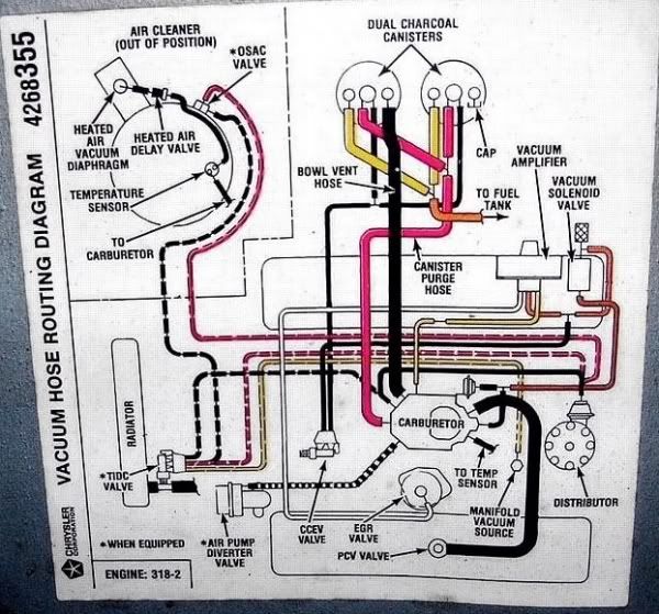

Je reviens à la charge concernant tout le fouillit de durite de depression...
Sur les 3 revues techniques que j'ai concernant le van aucune n'indique clairement tout ce qui doit etre relié au carbu en matiere de minuscules durites...
Avez vous une idée ou je pourrais trouver ca?
Afin que je remette tout en config' comme ca doit etre pour repartir sur des bases saines?:)
merciche

Dans le doute, si tu n'as pas d'infos sur l'emplacement des durites sur le carbu, obtures
les orifices ( non,non, Loic ! ) de ton carbu qui ne reçoivent pas de durite. si malgré cela ça ne fonctionne pas, c'est qu'il y a peut être un autre loup sur ton moteur, allumage etc....:angry:

Papy's Plum n'aime pas les p'tits tuyaux.....(Private joke) :lol: :lol:
Une piste, peut-être....Vacuum hose routing diagram
