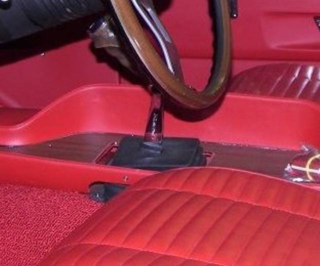

Il me semble que la partie en plastique côté conducteur est différente aussi sur les consoles méca (car elle recouvre un peu le soufflet du shifter).

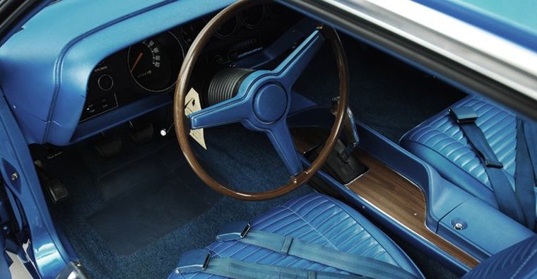

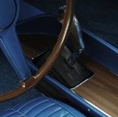

MessagePosté: Lun Mai 02, 2011 11:17 pm
Ayant une console de valiant boite méca et dart boite auto, je confirme.
celle prévu pour boite méca a un trou de levier plus gros, et légèrement décallé plus a gauche.

MessagePosté: Mar Mai 03, 2011 7:06 am
Messages: 3107
Oui, le trou dans la console est plus grand et décalé vers la gauche. effectivement le soufflet ressort de la console.

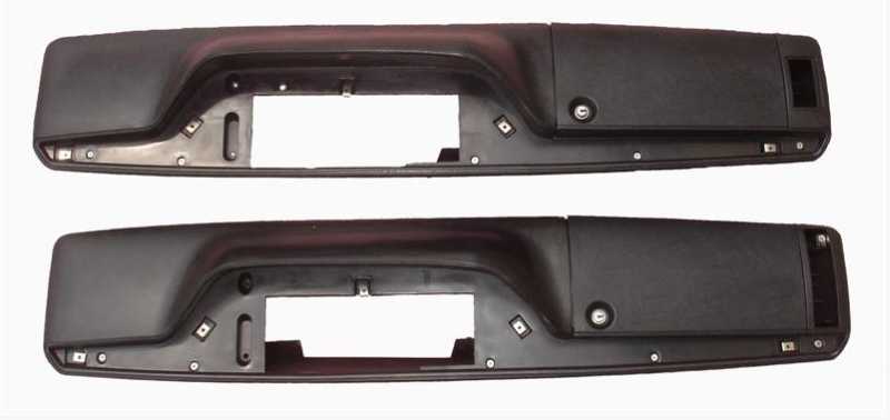

MessagePosté: Mar Mai 03, 2011 7:09 am
Messages: 3107
Et la console.

MessagePosté: Mar Mai 03, 2011 9:11 am
Messages: 3107
On voit un poil mieux sur cette photo :
