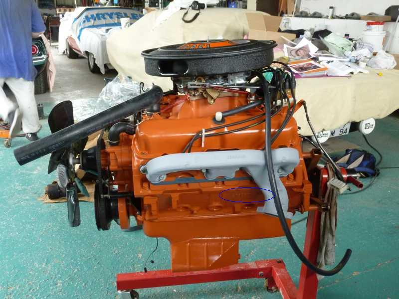

En me baladant sur le forum ce matin, je suis tombé sur ce lien, si c'est bien cette cuda que tu as achetée? sur l'annonce il est écrit 318, c'est un 318 ou un 340 que tu as dedans? Je me trompe peut être de cuda.
http://www.american-collector.com/voiture04/V04.html
Edit :
Avant que tu poses la question, voici les N° de fonderie : Casting Number
Et ça se trouve ici sous la culasse coté conducteur :
