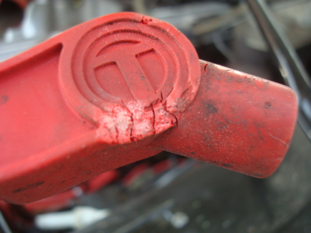

Sur mon moteur, avec les culasses alu et les collecteur racing, dès que je met des fils dse bougies, ils finissent par fondre et me faire des pont electrique et ma bagnole tourne mal...
quelqu'un a une idée de fil que je pourrais mettre une fois pour toute, pour arrêter d'avoir ce PB?

J'ai le même souci.
Je pensais que MSD faisait des trucs bien...ben non cramé jusqu'à la ferraille (au cylindre 5).
J'ai mis des Taylor, des gros machins que Darkdog m'avait vendu et ça va mieux.
Tient je viens de te prendre la photo du résultat des Taylors après au moins 200 bornes, ça fond un peu, mais ça va bien mieux!

J'ai bouffé un jeu de taylor a 90°, j'ai mais des 45° (comme les tiens) et avec la chaleur extérieur actuelle, ils se bouffent encore plus vite... (car mon moteur chauffe plus)
Sur 3 cylindre, dans le noir on peut voir une mini étincelle sur les collecteurs... et les deux set de fils de bougie ont 1500 kms... :blink:
