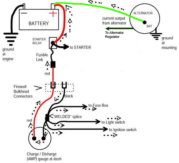

J'ai une petite curiosité sur mon branchage électrique:

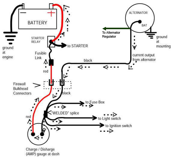

alors que le branchement original est celui de ce diagramme:
moi j'ai ce branchement:
je n'ai pas de fils qui va de l'alternateur à l’ampèremètre...
En soit j'ai pas vraiment de problème avec mon branchement puisque le moteur tourne parfaitement.
mais je ne sais pas si ca peu me causer des ennuis par la suite ???
Par contre au niveau éclairage j'ai un petit souci, j'ai bien les clignotants, les feux de positions, mais je n'ai ni les feux de route ni les feux longue portée (en appuyant sur le commutateur au pied)...
alors j'ai vérifié le branchement des feux et tout à l'air ok... je ne sais vraiment pas d'où peu venir mon problème ???:dry: peu être ce fils qui manque de l'alternateur à l’ampèremètre ???
quelqu'un a déjà eu ce problème et pourrait m'aider a le résoudre ???? :S

Ton branchement est pas mal comme ça, va ...
Disons qu'au moins le courant de charge vers la batterie ne passe pas par l'amperemètre anté-dilluvien.
Tu n'a désormais plus que 50% de chance que ce truc prenne feu un jour ... :P
Par contre, cet amperemètre ne doit plus que t'indiquer qu'il y a une consommation électrique, et jamais de charge... m'enfin bon, ce n'est pas grave.
Dans cette situation, l'ampèremètre indique toues les consommations, et tout le courant consommé dans la voiture passe par l'ampèremetre, ce qui n'est pas le cas normalement (alimentation directe par l'alternateur das périphériques dans le cablage original, puisque l"alternateur est en "aval" de l'ampèremètre).
On y gagne pour le courant de charge (les 3 minutes qui suivent le démarrage) on y perd pour le reste.
Et tout le courant passe donc par deux pauvres cosses 6.35mm dans un des connecteurs de la cloison pare-feu.
Il serait bon de passer par des relais rac cordés à la batterie pour les codes et phares (et utiliser le câblage d'origine pour déclencher les relais), c'est de loin ce qui consomme le plus dans l'équipement électrique.
