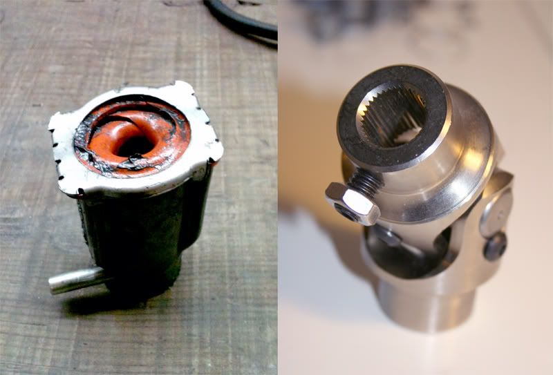

Mais... il y a toujours ce petit flou dans la direction... Elle tient la route... mais il y a un "temps de réaction" un "jeu dans le volant"
Ce petit "je ne sais quoi" qui la rend flou... Donc je m'attaque au "steering coupler" cet horrible boitier en métal qui relie la colonne a la roue denté du boitier de direction

En quoi ça consiste :
La référence de la pièce est :
FLA-FR1757 U-JOINT http://www.summitracing.com/parts/FLA-FR1757/
Un côté possède 36 dents qui vont parfaitement sur le boitier de direction assisté
et un boulon/écrou pour se bloquer dans la gorge du boitier.
On remplace la gauche par la droite : (A gauche, monté par un pro, ça a 400 bornes... et déjà c'est abimé!!!)
Ça implique quoi comme modifs et comme travail :
1.Faut démonter la colonne
(c'est pas grand chose, c'est plus impressionnant que ça parait, il y a 8 boulons a virer et des câbles a débrancher)
2. Il n'y a aucune modif du côté du boitier de direction donc faut préparer la colonne pour le recevoir
(ça passe avec des collecteurs racing sur un big bloc dans une E-body)
3. La colonne étant réglable et le u-joint étant un poil plus long que le système d'origine, sur l'attelier j'ai couper le bout de ma colonne (environs 2cm)
(dans un premier temps, j'avais meulé la tige en "T" mais sont accier est tellement dur que a demi perçage, ça m'a bouffer deux mèches cobalt)
4. Une fois la tête coupé, j'ai glisser l'autre côté du u-joint, pris une mèche et percé de bord en bord. Un boulon, ecrou filet et c'est bon.
5. On remonte avec le U-joint sur la colonne, ça se présente tout seul face au boitier de direction, et c'est fini!!!
J'adore le résultat, ça reste une Barracuda, mais la précision est devenue plus moderne... :woohoo:
Et au niveau du look, c'est aussi plus joli!!!
J'ai cru comprendre que ces dimensions et côtes ne s'appliquait pas qu'au E-body mais la plus part des Mopar de cette époque
