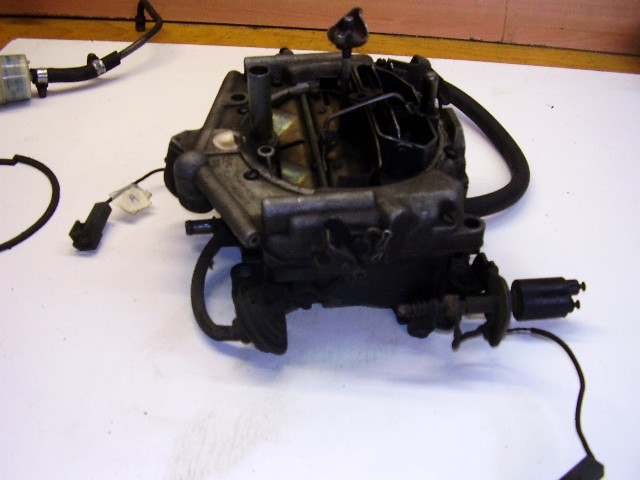

y a t'il un moment précis ou les deux derniers corps du carbu doivent s'ouvrir ? moi les clapets ce baladent et ça pendouille gentiment le câble n'ouvre que deux corps !
chuis pas un pro mais l'a pas l'air giron ce carbu :unsure:
 Sujet du message: Re:carbu
MessagePosté: Jeu Oct 04, 2007 3:31 pm
Messages: 4395
Tu as probablement un carburateur à dépression. Il s'ouvre quand il est nécessaire. :)
MessagePosté: Jeu Oct 04, 2007 4:02 pm
Messages: 10342
Localisation: finistère
ah v'la aut'chose !
MessagePosté: Jeu Oct 04, 2007 4:28 pm
Messages: 10342
ce qui m'intrigue c'est qu'il y a un zibil au bout des clapets qui sort du carbu et qui a tout l'air d'être actionné par un cable vu l'embout !
c'est un carter mais je n'ai pas encore le numéro !
comment reconnait on un carbu à dépression ?
MessagePosté: Jeu Oct 04, 2007 4:29 pm
Messages: 10342
quadrajet
du moin d'origine
MessagePosté: Jeu Oct 04, 2007 4:39 pm
Messages: 4395
Fait péter ton appareil photo, ce sera plus simple;)
MessagePosté: Jeu Oct 04, 2007 4:47 pm
Messages: 10342
oui oui je ferais ça ce week end sans photo on est pas au bout de nos peines !
merci
MessagePosté: Ven Oct 05, 2007 9:11 am
Messages: 1987
Localisation: Paris
Dis-donc, le clapet qui pendouille, ce ne serait pas tout simplement celui du starter???
Parce que si c'est un des papillons, ton ralenti doit être aux environs de 4000 tours/minute...
MessagePosté: Ven Oct 05, 2007 11:14 am
Messages: 10342
ralentis normal voir très très bas
MessagePosté: Ven Oct 05, 2007 2:30 pm
Enregistré le: Dim Sep 16, 2007 4:40 pm
Messages: 123
Il ne ressemble pas a ça des fois...
MessagePosté: Ven Oct 05, 2007 3:52 pm
Messages: 10342
je ne l'ai pas sous les yeux mais ça y ressemble fortement ,je pense mettre une photo demain !
MessagePosté: Ven Oct 05, 2007 6:18 pm
c'est un thermoquad , y'en a sur les Cad? j'savais pas:ohmy:
MessagePosté: Sam Oct 06, 2007 6:30 am
dodge5 écrit:
Ben si...
Le fameux "ThermoCad"...
MessagePosté: Sam Oct 06, 2007 6:53 am
Messages: 10342
le jugement cet après midi avec photo !
MessagePosté: Sam Oct 06, 2007 7:36 am
Messages: 10342
et j'ai trouvé une installation pour le moin ............. artisanale ,une tirette installée sous le tdb avec un câble ( débranché ) qui court sous le capot et comme le starter n'a pas l'air de fonctionné !!!!!!!!!!???????????
