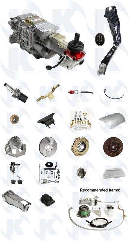

Pour bien débuter l'année 2011, j'ai comme projet de changer ma transmisson automatique... Tant qu'à la démonter, et mettre de l'$$$ sur une transmission qui restera toujours une 3 vitesses, j'ai décidé me mettre une transmission manuelle 4 vitesses avec overdrive :woohoo: Keisler me fournit TOUT le kit (eh oui....encore plus de $$$$ mais encore plus de fun!!! :P ).
Ma question est cependant la suivante... Qui s'est déjà risqué à faire cette modif ?Question carosserie, je sais qu'il faut faire un trou dans mon plancher, pour changer le ''bellhousing'' (c'est quoi en français?) .. Et ma console auto, est-elle modifiable aussi ou si je dois la virer ?
Si vous avez déjà tenter ça, des photos seraient super appréciées! C'est certain, ce n'est pas moi qui fera ça, mais j'aime bien connaître les détails de l'opération avant, ça me rassure ;)
ps: on peut dire que ça entre dans la discussion ''qu'avez-vous eu comme cadeaux :)''
Détail du kit:
Kit ComponentsOverview-OrderingSpeed AnalyzerTestimonialsKit Components
A truly complete conversion from automatic, combining the Keisler PerfectFitTM transmission system with all of the correct matched accessory parts that have been carefully selected and tested by Keisler for guaranteed quality and performance.
Drivetrain component selection and installation instruction and support is critical to get the job done right. Rest assured, buying from Keisler - the leader in manual transmission systems - is the first step in the best driving improvement you will make to your Barracuda or Challenger.
1. TRANSMISSION - NEW TREMEC TKO-600 (600 HP/600 FT-LB), customized by Keisler to fit your 1970 - 1974 Mopar E-Body. A number of custom features are included (with no hidden charges) that you won't find anywhere else, including:
Shifter location custom designed for your 1970-1974 Barracuda or Challenger. Works with factory 4-speed console, places shifter EXACTLY in the factory 4-speed location. Bucket seats are required. Short-throw shifter mechanism designed to provide better-than-stock shifting. Custom-machined transmission case and tailhousing allows the transmission to fit most cars with NO MODIFICATION after a factory 4-speed floor hump (provided) is installed. Some cars require minor alteration of the tunnel; a cutting template and replacement sheetmetal are provided in case they are needed. No cutting of the torsion bar crossmember. Gear Ratios: 2.87 1st, 1.89 2nd, 1.28 3rd, 1.00 4th, .64 5th; 2.56 reverse. Low RPM Cruising - 36% drop in engine RPM in 5th gear (check out our Speed Analyzer). Precision Assembled, TRIPLE Quality Checked - assembled at Keisler by our trained technicians; 100% inspected for function, leak and visual appearance (check us out). Nation-Wide Parts & Service - Parts in-stock; service in-house. 2. CROSSMEMBER - No-flex/No-problem rigid welded box construction design with integrated isolator perch. OE quality look with zinc-plated finish.
3. PILOT BEARING - Needle Roller Bearing for long life and high capacity, works with original manual or automatic crankshaft.
4. ISOLATOR - Heavy-duty rubber isolator. Polyurethane upgrade available.
5. BACK-UP LIGHT WIRING HARNESS - Easy coupling to factory wiring.
6. NEUTRAL SAFETY START SWITCH - Can be wired in to starter circuit if desired.
7. SPEEDOMETER CABLE & DRIVEN GEAR - Mechanical speedometer cable and correct driven gear PLUS integrated 2-wire electronic output included. Optional electronic wiring harness also available (for use with electronic speedometers or EFI).
8. DRIVESHAFT - Lightweight high strength steel, automatic welded and computer dynamic balanced with premium solid sealed U-joints, painted satin black, certified and serialized. Built in-house on Hines driveshaft manufacturing cell for the ultimate in quality and craftsmanship!
9. SLIP YOKE - Heavy duty Spicer slip yoke.
10. INSTALLATION HARDWARE KIT - High strength Grade 5 and 8 fasteners, properly sorted, bagged and labeled for easy reference.
11. BELLHOUSING - Your choice of:
Keisler designed & manufactured titanium-aluminum big block bellhousing with dual starter pocket (works with both 130-tooth and 143-tooth flywheels).
Reconditioned small block aluminum bellhousing for use with a 130-tooth flywheel.
New small block aluminum bellhousing for use with a 143-tooth flywheel (hydraulic clutch actuation only).
Lakewood and QuickTime scattershields are also available for both small blocks and big blocks.
12. BELLHOUSING INSPECTION COVER - High quality molded plastic inspection cover; Heavy-duty stamped steel cover also available.
13. FLYWHEEL - Billet steel flywheel, computer balanced.
14. FLYWHEEL BOLTS - Grade 8+ specialty flywheel bolts; with locking washers.
15. CLUTCH KIT - Modern pedal effort diaphragm Performance Clutch Kit incl: computer balanced pressure plate, premium sprung hub Clutch Disk (with latest technology environment friendly friction material), sealed release bearing, lube pack.
16. CLUTCH BOLTS - Grade 8+ specialty clutch bolts.
17. MECHANICAL CLUTCH ACTUATOR KIT (Original type) - Complete reproduction clutch linkage system with pushrods, torque shaft (z-bar), clutch fork and all necessary brackets, bushings, and hardware.
17(opt). OPTIONAL HYDRAULIC CLUTCH ACTUATOR KIT (Modern Type, Recommended) - OEM reliability, high quality exclusive Keisler design; easier pedal effort than mechanical type; installs much easier than mechanical actuator, with no linkage required; includes: 1) quick release master cylinder with ball joint and adjustable push rod, 2) single stainless steel line-set with bleeder fitting, 3) high tech OE grade concentric self-centering double-sealed hydraulic release bearing (rated at 7000 RPM), 4) bellhousing dust cover & line bracket, 5) remote clutch reservoir with fluid baffle, molded cap, 6) DOT approved low pressure line, and 7) installation instructions.
18. PEDAL ASSEMBLY - Complete clutch and brake pedal assembly with pads and all necessary hardware.
19. SHIFTER HANDLE- Chrome plated pistol grip handle with TKO logo engraved on the side, a Keisler exclusive!
20. SHIFT BOOT AND TRIM RING - High quality reproduction molded rubber shift boot and chrome trim ring.
21. FACTORY 4-SPEED TUNNEL HUMP - Stamped steel reproduction 4-speed tunnel hump, required for 5-speed installation.
22. TUNNEL TEMPLATE AND SHEETMETAL - Marking template shows you exactly where to cut your tunnel (if needed), and replacement sheetmetal pre-cut to the correct size and shape is provided.
23. INSTALLATION MANUAL - Highly illustrated step-by-step instruction manual.
24. 6 MONTH WARRANTY- 2 years to activate (in case you are restoring a car)! Extended warranty available at extra cost. Best Customer Support in the Industry.
100% Customer Satisfaction Guaranteed
The best Customer and Tech Support in the industry Lifetime Tech Support from our premier experienced staff
