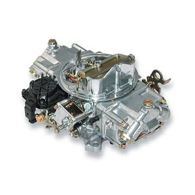

MessagePosté: Mer Déc 01, 2010 7:43 pm
Messages: 3107
Nico, tu ne prends plus le street avenger 670. il est équipé quick change.
street avenger 670
et en plus il est moins cher
