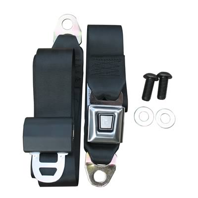

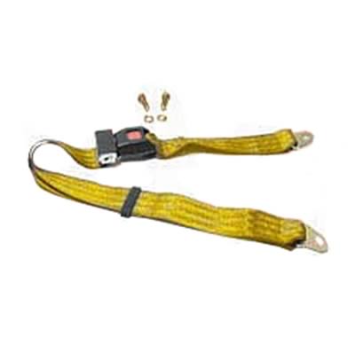

Je suis actuellement entrain de plancher sur le sujet des ceintures de sécurité qui équipera la Dart et souhaiterai avoir votre avis sur ce type de ceinture dans les premiers prix sur Summit ......
[url="http://www.summitracing.com/parts/HFM-SB2PGO/"]Image[/url]

[url="http://www.summitracing.com/parts/MRS-MCLB-02/"]Image[/url]
......... comme vous pouvez le constater cesont des models deux point type Oem et ne sachant vraiment pas quoi mettre sauf certainement pas ceux d'origine completement dévoré par les rats !

les deuxièmes correspondent bien à l'origine .

Pour l'arriere pas de souçis je sais comment faire , ma question posai sur l'avant uniquement maintenant seconde question pour la longueur des sangles 60" ou 74" ?

Les ceintures de ce type (à bouton) sont conformes à ce qui se fait depuis 1971.
Avant, c'est plutôt de la ceinture à clapet type avion.
Vu les prix, installer une ceinture 3-points à l'avant, ce serait une bonne idée, non?
Tu dois avoir les points de fixation haute sur le pavillon.
Il y en a chez Summit, ou chez XV Motorsports
D'origine, c'était déjà du 3-points, sauf sur les cabriolets.
Pour la longueur, regarde ce que ça donne avec le siège avancé au max, imagine que tu prends 30 kilos, et mesure avec un bout de ficelle entre les deux points de fixation et ton (petit) bidon... Si c'est trop long, ça se règle. Si c'est trop court, c'est ballot!
