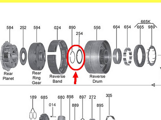

attention , tu a un jeu a contrôler avant de remettre l’ensemble rear/front clutch . je pensais que tu parlais de celui la !
Donc le c-clips dont je parle est celui qui viens juste après le Planétaire avant sur l'"output shaft".
celui ci
Uploaded with ImageShack.us
le jeu doit etre compris entre .01 et .035 inch
pour le jeu de l'ensemble rear/front clutch , c'est en selectionnant la bonne epaisseur de Washer (celle juste derrière la pompe a huile )
pour cotroler ce jeu il faut monter la pompe avec un washer choisi au pif (pour commencer) sans monter aucun joint et o-ring sur la pompe (sauf celui en papier) faut un montage a blanc , et regarder avec un comparateur le jeu en boute de l'axe de la rear clutch
et la le jeu doit etre compris entre .033 et .080inch
c'est des étape que je vais montrer et détailler par la suite (en image ) mais pour le moment , j'ai pas l choix que d'attendre les pions de centrage de boite/moteur .
