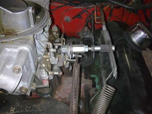

euh page 4 du topic tu as mis les photos de ta tringlerie de Kickdown : il manque un ressort de rappel sur la tige métallique avec la grande lumière ovale.
cette piece doit etre toujours maintenue en avant sinon avec le poids, elle recule et appuie sur ton levier de kickdown dans la boite (celui qui te fait passer les vitesses plus tard).

sur mon montage, c'est le gros ressort de droite (vue de devant) Image

mrbenou écrit:
Le fait est que sur la photo, le kick est monté à l'envers ! il est à fond, alors que le carbu n'est pas encore ouvert...
Bon, mais à priori, c'était avant qu'il ne le règle, et de plus, il a dit qu'il avait fait un essai avec la tringlerie débranchée...
Mais débranchée d'où, d'ailleurs ? parce que si c'est débranché du carbu, et que la tringle est restée dans la position de la photo, c'est comme si tu pissais dans un violon !
Si la tringle est coincée, ou un poil tordue, et qu'elle ne bronche pas de la position que l'on voit sur la photo, cherche pas: ton kickdown est toujours à fond...
Parce que si on se fie à la photo, Benou vient de trouver !!
Et je maintiens que ton symptôme fait vraiment penser à un kickdown qui reste à fond...
Ca marchait avant que quelqu'un ne tripatouille du côté des culasses, ça marche plus aprés, bordel !...Je crois pas un instant à un truc cassé ou foiré, là, comme ça, juste pile-poil à ce moment...Je reste absolument convaincu que c'est une risible connerie !

Chal340 écrit:
Je me répète certainement, mais tu connais l'origine de la boite, si elle a été modifiée, le valve body......?
Mais il n'arrête pas de nous répéter que c'est une pauvre boite stock qui marchait nickel avant le démontage des culasses (et donc de la tringlerie de kick down....)
Je suis absolument certain que c'est rien du tout !
Ramène cette tringle vers l'avant, et c'est réglé !
Quand tu as fait le réglage "comme sur la vidéo", tu l'as bien fait soit avec un pote qui accélèrait à fond, soit en bloquant le levier au carbu (genre avec une caluche en bois, un tournevis, un fil de fer...)
Parce que si tu l'as fait avec le carbu fermé, tu aurai effectivement la tringle de kick qui serai dans la position que l'on voit sur la photo...
Et là, promis, ça peut pas marcher !! :P
