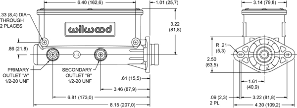

""J'ai bien relié la conduite des freins avant au port le plus en avant du MC(côté avant de l'auto) et les freins arrière sur le port le plus près du mastervac..
Il n'y a que 2 pièces que je n'ai pas changé : le mastervac, mais il fonctionne bien (on sent bien l'assistance quand la voiture est démarré) et le répartiteur, proportionning valve il me semble que ca s'appelle comme ca. c'est cette pièce la exactement :
J'en suis a me dire que c'est cette proportionning valve qui fout la merde (je crois que je me raccroche a ce qui reste :lol:), d'origine elle "relie" les 4 freins ensemble si je ne dis pas de conneries (il y a 2 arrivées du MC et 2 sorties dessus)... Est-ce que je ne devrais pas séparer le système avant de l'arrière maintenant que j'ai 4 disques ? C'est a dire le séparer complètement avec juste un raccord en "T" pour l'avant et une proportionning valve pour l'arrière ?""
Alors, y-a deux points qui me chatouillent un peu...
1- il me semble que le circuit de freins avant va sur la sortie la plus reculée du maître cylindre (proche mastervac) et inversement. (à confirmer).
2- la pseudo proportionning valve n'a rien d'une valve proportionnelle! elle ne réduit pas la pression sur l'une ou l'autre des sorties. Mais ça, je l'ai déjà dis...
MessagePosté: Jeu Fév 19, 2015 4:51 pm
Pour les raccords du MC j'ai été étonné aussi mais c'est bien comme ca que ca se raccorde, la partie pour les freins avant est celle qui est la plus à l'avant de la voiture (et c'est bien cette partie qui a la plus grosse contenance de liquide de frein) :
Et pour la prop. valve je viens de relire ce que tu m'a suggéré, j'avais pas du faire attention la première fois :blush:
Mais donc du coup je n'en ai pas ?? :blink: ca devrait bloquer les freins arrières tout de suite dans ce cas.. :huh:
