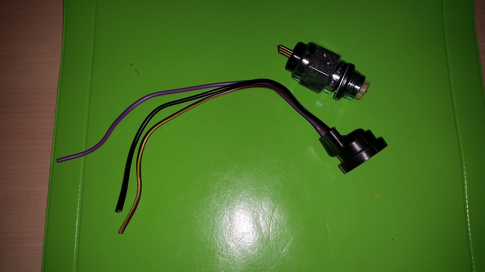

Shunt D et C ben ça s'allume;) donc c'est ma prise femelle ou mâle ou les deux.
Donc en théorie fin d'investigation;)
 Sujet du message: Re:contacteur marche arrière
MessagePosté: Ven Fév 27, 2015 7:34 am
Messages: 2034
Impeccable SEB !!! t'as plus qu'à commander prise femelle et mâle...là ou je suis rassuré c'est que je te le fait pas commander pour rien. Possible que la prise mâle soit encore bonne mais dans le doute autant changer les deux.

:biere: :biere:bon ben y a plus qu'à commander et je te tiens au jus,
et je reviens vers toi pour ton montage de relais;)
merci encore à toi florian

voilà ce qui va me permettre de remettre tout ca en ordre, par contre y sont radins en câble, va falloir tire des fils une queston j'ai essayéde tirer sur les fils C et D mais ca vient pas:unsure: une astuce?
MessagePosté: Mer Mar 04, 2015 7:00 pm
Messages: 2034
Oui mais regarde bien car ca se trouve ta filerie C et D sont dead à la base...y a pas moyen que tu debranche la filerie et que tu refasse les cosses?
car le mieux est que tu repartes sur de la filerie neuve au moins à partir du Pare feu.
