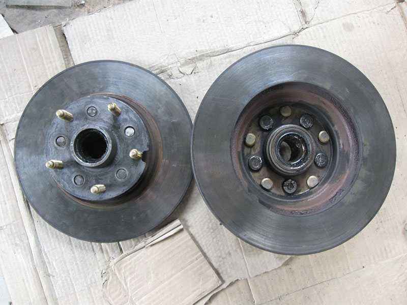

J'ai commencé par faire percer les disques + moyeux d'origine (enfin de reproduction) comme sur cette photo:
Les vieux goujons sont tronçonnés à ras du moyeu et reprennent les efforts de cisaillement au freinage grâce à leur emmanchement lisse à la presse.
Les nouveaux goujons traversent tout et maintiennent tout en place. Image

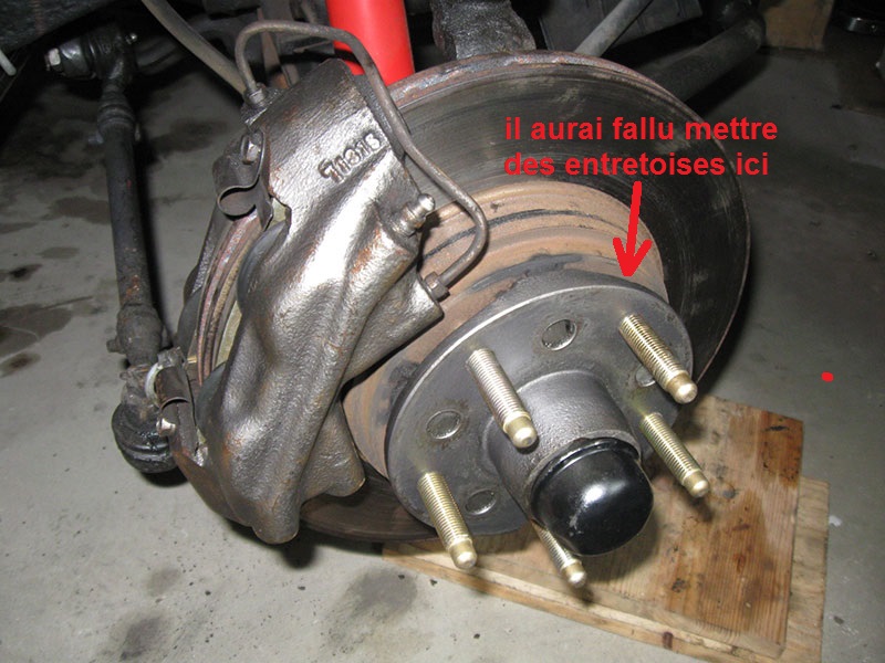

Voila le disque en place:
Le problème c'est qu'en serrant les roues, les disques ont fissuré car j'avais fait l'impasse sur les entretoises dans les cavités du moyeux! Je suis sur que ca aurai marché nickel, sinon! Image

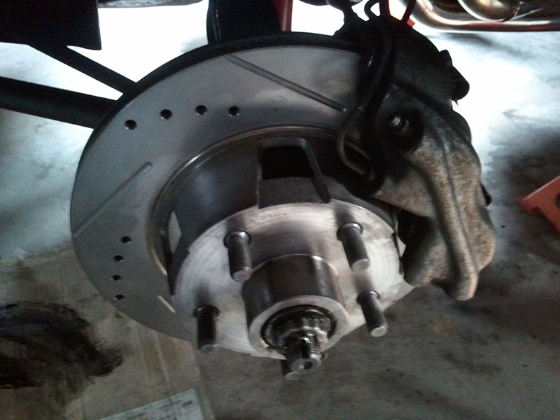

Alors après j'ai commandé des disques pour A-body déjà au standard 4.5", et ventilés.
Les disques de repro d'il y a quelques années ont la réputation de fissurer en usage course, alors que ces nouveaux modèles, non. Image

Si tu ne mets pas d'entretoises dans le creux, en serrant ca déforme le disque et comme c'est de la fonderie, il fissure direct.
Par contre avec de bonnes entretoises bien ajustées ca doit marcher sans problème.
Je comptais les faire faire par la suite, mais pas eu le temps.
Par contre il faut monter les goujons d'origine tronçonnés pour reprendre les efforts au freinage. Ca aussi c'est important. En plus ca permet à l'usineur de tout forer d'un seul coup ce qui représente une économie lorsqu'on n'a pas de "plan" pour l'usinage.
L'idéal c'est après ca de créer des lamages dans la fonte du creux du moyeu pour que l'entretoise porte bien et que le jeu soit maitrisé
