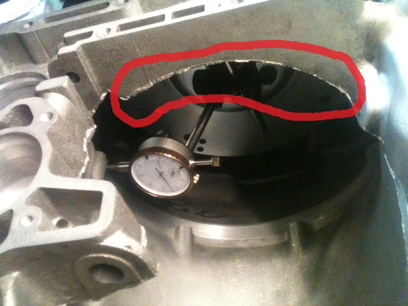

MessagePosté: Mar Déc 03, 2013 9:23 pm
Dis moi Peter, toute ces traces de fonderie, ici en rouge
Vas-tu les ébavurer ? :)
 Sujet du message: Re:Rebuild Tf-727
MessagePosté: Mar Déc 03, 2013 10:14 pm
non , c'est pas au programme . je l'ai jamais fait dans une boite . j'avoue ne pas savoir si c'est trop utile ...
