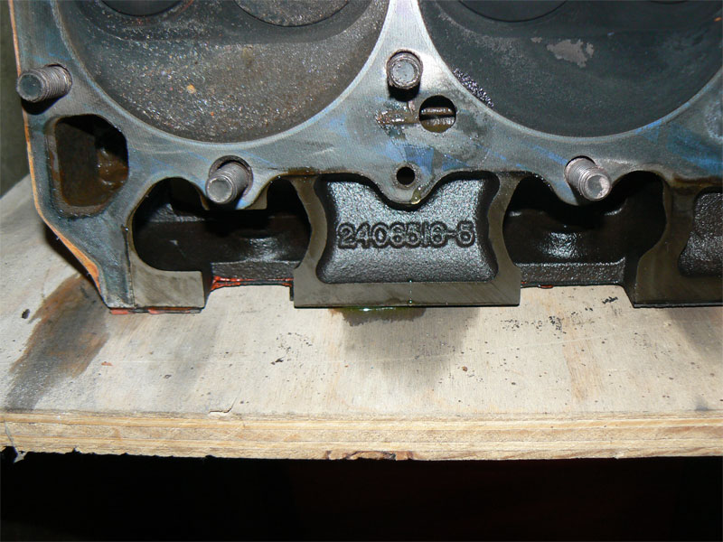

Avec le matos que tu as de dispo , tu dois bien pouvoir rectifier les chambre de combustion pour arriver a 10.5:1 de RV
J'y connais rien au culasse fonte , mais je pensais pas qu'il y en avais avec des Chambre de combustion de 73.5 ?
Et oui, j'ai vérifié avec les N° de série, j'ai eu un doute quand j'ai ouvert et quand j'ai vu les chambres de combustion toutes plates d'un coté , j'ai cherché sur le web et ce sont des culasses qui équipaient les blocs avant 68 avec des chambres réduites et des soupapes d'échappement plus petites. Image

C'est vrai que normalement on cherche a l'augmenter , mais avec les pistons qu'avait trouvé Nono , ça devenait trop haut :blink: Donc mis a part metre un joint de culasse plus épais ou usiner les culasses pour le redescendre il n'y a pas grand chose d'autre a faire . Enfin le principal c'est que tu ailles trouvé ;)

Revenons à mon 440 :lol: :lol: :lol: , j'ai mis un comparateur au bout d'une tige de culbu et j'ai mesuré les levées et angles d'ouverture de mon AAC, j'arrive à la conclusion suivante, c'est un Mopar Purple 4286677 avec 455 de levée et 272° d'ouverture, donné pour une plage de 1300 à 5700 RPM, ça me paraît être un bon compromis pour garder du couple en bas et un peu de performance en haut, qu'en pensez vous, avec un rapport de 10,2 à 1, des soupapes d'échappement un poil plus petites ça doit donner pas mal de couple en bas non ???

Merci pour l'info, coté piston, j'ai du mal à trouver car ceux que j'avais trouvés dépassent un p'tit poil et ils vont taper dans mes closed chamber, du coup j'en ai trouvé une autre série chez KB qui compriment à 11, c'est pas un peu de trop :S :S :S , toi Fox tu comprimais à combien ?

11 c'est beaucoup pour des culasses en fonte.
ah oui, tes pistons ont un dôme et ça va tapper dans tes culasses, KB pistons suggére d'usiner le dôme si utilisation de culasses closed.
http://www.kb-silvolite.com/kb_car/perf ... ls&P_id=26
Par contre si tu prends ceux-là, tu seras à zéro

exactement, les ref. 237, c'est ceux que j'ai trouvés mais ils font 11 de taux, par contre les réf. 184 donnent 10,2 mais il faut que je fasse gicler le mini dôme coté closed chamber et du coup je vais baisser (pas des masses) mais ça m'emmerde un peu de toucher des pistons tout neufs...:( :( :(
