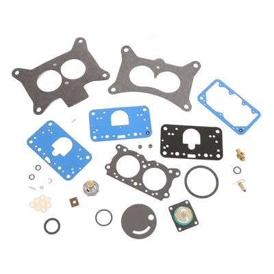

j'suis désolé Raf mais la j'vais avoir besoin de toi, je suis sur summit mais je n'arrive pas à touver le kit joint complet pour mon carbu c'est un 3200, je trouve le carbu mais pas la pochette tu peux m'aider avec ton anglais stp.
MessagePosté: Mar Fév 07, 2012 10:26 pm
Xav44420 écrit:
T'es un flèche toi.. .hein? ;)
je te donne un truc...
je t'ai mis le lien Holley, d'accord?
http://www.holley.com/703-30.asp
Sur ce lien tu as une référence de pièce :
Marine Renew Kit
PART #: 703-30
Ben... chez summitracing...
Tu rentres le même numéro de pièce!
Et ce qui est assez génial (et là je ne me fout pas de toi) tu prend n'importe quel ref chez n'importe quel fabricant, et c'est le même numéro chez summit
(sont pas assez con pour se compliquer la vie!!) B)
Voici le lien :
http://www.summitracing.com/parts/HLY-703-30/
MessagePosté: Mar Fév 07, 2012 10:37 pm
Enregistré le: Mar Fév 14, 2012 12:45 pm
Messages: 182
Localisation: Bretagne sud
j'veux surtout pas t'embéter mais j'ai plusieurs questions:
-pourquoi la photo de la ref chez holley c'est un 4 corps?
-et la photos chez summit que j'avais trouver quand même en passant le pointeau ne correspond pad au miens tu es sur de toi?:blush:
MessagePosté: Mer Fév 08, 2012 12:23 am
Xav44420 écrit:
Quand tu as montré le lien Holley de ton carbu
J'ai simplement cliqué sous "parts & kits for 0-80402-1"
a l’emplacement "renew kit" (kit pour refaire le carbu)
Je tombe donc sur : http://www.holley.com/703-36.asp
et là sous la photo c'est écrit : "Image may vary slighty from actual rebuild kit"
(l'image affiché peut varier du kit proposé) en gros... on s'est pas foulé on a foutu un image générique...
Et quand tu cliques chez summit avec le même numéro tu tombe sur ça
(Là, moi je vois un deux corps)
(encore un fois, ça peut être une photo générique)
Ne te fie pas au photos mais aux références
Par contre... cette cascade de liens et de références part de TON lien
(je ne sais pas quel est la ref de ton carbu)
Si le carbu n'est pas le bon au départ, là moi je n'y peux rien...
Ce kit refait les références suivantes : R80312, R80312–1, R80402, R80402–1
PS : au prix de la pièce, si tas des doutes sur la tienne, prend celle là aussi...
(un flotteur peut devenir poreux)
http://www.holley.com/216-43.asp
