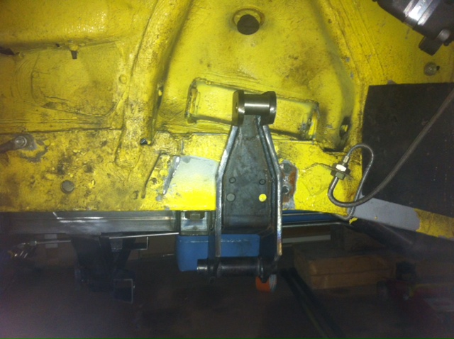

mise en place, voici le côté conducteur. Image

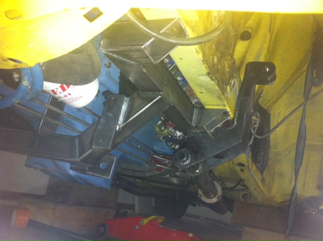

vu de dessous, j'ai modifié la patte pour les tuyaux de la boite. Image

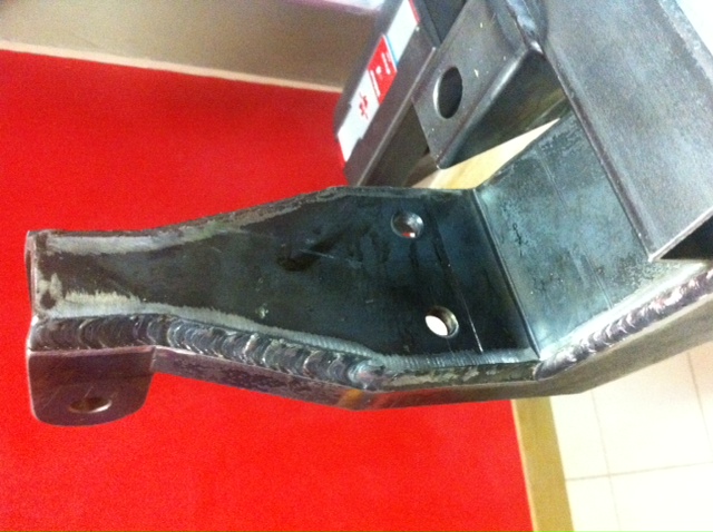

ils vont pas plier les supports, c'est de la tôle de 8mm.
je n'étais pas sur de l'épaisseur, alors dans le doute, on est pas à 200 grs près
soudé des deux côtés. Image

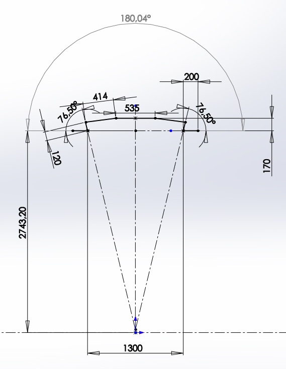

Pour l'épure de Jeantaud j'vais essayer de regarder ça demain ;) ;)

j'avais oublié de préciser l'entraxe entre le pivot de la roue et celui de la crémaillère, il est de 17 cm et 130 cm entre les deux pivots des roues.
merci;)

Trés belle réalisation Romain et belles soudures (Soudures MIG ou TIG?)

romain écrit:
C'est les infos qu'il me manquait et je pensais que tu ne les avaient pas encore, il me faudrait aussi la largeur de la crémaillère de rotule à rotule (en sortie de crémaillère) et la longueur approximative des bras articulés qui sortent de ces rotules.

tout est soudé au MIG

pour le moment, je ne les connais pas. c'est une crémaillère mustang II mais je ne l'ai pas encore achetée. et on ne trouve pas les cotes sur les net:unsure:

J'ai eu Darkdog qui m'a donné les cotes de la crémaillère, y'a juste un petit doute sur l'entraxe de rotule à rotule car elles sont cachées sous les soufflets, mais bon, ça doit pas varier des masses...
Au final, il faut un angle de 76,5° entre l'axe de la roue et l'axe fictif qui va du pivot au point d'ancrage de rotule de direction, après la longueur de bras et des biellettes n'influent pas sur l'épure... Image

C'est génial,je te remercie beaucoup.
Est ce que tu as possibilité de me donner la cote entre les deux pivots de direction Stp ?
Je n'ai pas de quoi le calculer ce soir.
