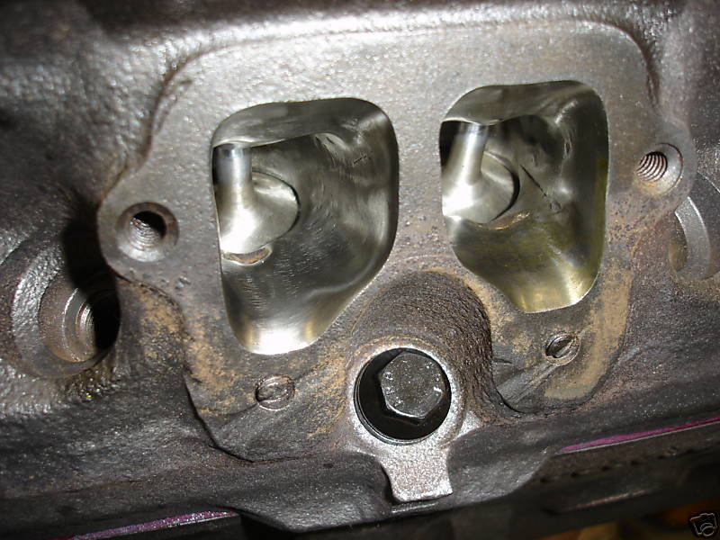

C'est une "faute" de language quand vous dites "dremel" ???? parceque j'ai jamais su rien faire avec ce genre d'outillage sur des culasses .... j'utilise une fraiseuse à air comprimé avec des fraises tungstènes de différent diamètre, longueur ... et un kit Grind par culasse pour la finition .
Peter, tu peux déjà commencer l'ébavurage minutieux total du block, le polissage du valley pan , etc .....
Aprés, j'me répète , mais inutile de monter du forged partout .... si tu n'envisage pas par exemple de mettre de nitrous, les pistons Hypereutic suffises amplement (et ils sont plus light) , etc etc etc .....
Il faut réellement que tu définise ce que tu veux .... et aprés t'y tenir sans revoir ta copie .... sinon tu t'en sortiras pas ,et tu finiras par toujours avoir un ou des maillons faibles dans ton montage ....
MessagePosté: Lun Aoû 01, 2011 8:25 am
SunshineStates écrit:
Effectivement, terme "générique" pour désigner une fraiseuse rapide, comme "frigidaire" pour "réfrigérateur"...Pour taper la fonte, faut du sérieux, et du puissant...Une fraise pneu, c'est bien, mais faut une vraie, pas une merde à 30 euros chez Bricoland, qui consomme plus d'air qu'elle ne rend de tours ! Et quel bruit ! Mon Gourou se servait à l'époque d'une machine électrique maousse, grosse comme un corps de perceuse, mais qui prend 20.000 rpm...
(cela dit, j'ai vu que Dremel fabriquait aussi ce genre de truc, maintenant...)
MessagePosté: Lun Aoû 01, 2011 9:58 am
pour ma part jutilise les 2 dremel et pneumatiques la 2emme a eté acheté sur une brocante pour quelques roros et no problemos ... puis c'est vrai il ya polir et polir je me contente de ouvrir et ebavurer les conduits la finition se faitavec des petites meules et du papiers de verre monter sur un axe et consiste à avoir un fini lisse au toucher:woohoo: c'est amplement suffisant:woohoo: :woohoo: :woohoo: Image
