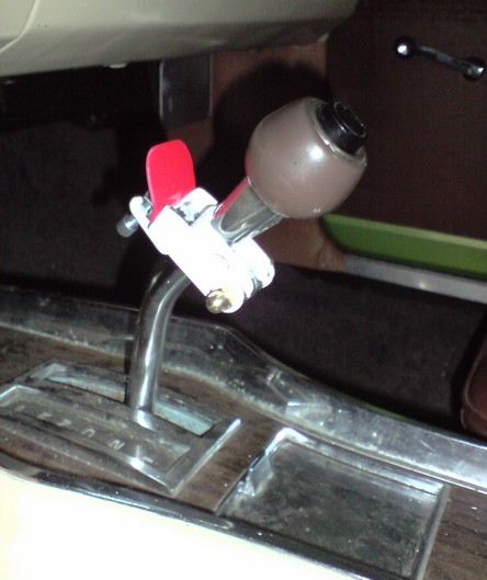

Derrière cette fourberie il y a effectivement une couille dans la matrice , comme vous la savez le kickAndTheDown ne fait pas que rétrograder d'un rapport lorsque le throttle est a fond , dans sa course suivant qu'il est plus ou moins tiré il détermine à quel moment il va passer le rapport ( régime) et sur sa progressivité du coup lorsque par exemple je vais vouloir m'inserer sur une voie rapide je vais devoir légèrement le titiller pour empêcher le passage du rapport trop tôt .
Et effectivement avec ce bricolage les avantages de la boite auto sont annihilé avec le probleme de sécurité lié à la perte de concentration due à la manœuvre ........ d'où le court circuit de cette nuit pour revenir à du plus logique .

et t'as résolu le problème de la longueur du cable selon le positionnement du levier?
et la buté du câble quand tu sera sur Park?

Cet apres midi j'ai trouvé du temps pour la startfighter , du coup , j'ai voulu essayer un truc qui m'étais passé par la tête la nuit dernière avec le système par câble utilisé avant le test de la commande au levier .
Le truc était de réduire les zigzag de la gaine car à un moment un virage serré entrainé un pincement du marshmallow qui faisait bloquer le kick à mis travail (- rapport régime élevé etc ) , j'ai donc pris un bout de tuyau de ma matiere préféré (en cuivre donc) pour y fixer un raccord servant d'arret de gaine ( en fait un tuyau d frein et deux raccord ) et de l'autre la tube réglable puis un cintrage plus doux .........
..... et un ressort de rappel en bas . Au throttle la pédale est trop dur et je risque de tous flinguer donc je laisse le tube cuivre mais retire le ressort et là c'est déja mieux .
On sent le cable frotter légèrement dans la gaine mais c'est déjà mieux et je part tester cela pour revenir bin content que tout fonctionne , bon je doit encore le détendre un peut mais de toute façon sans ressort de rappel adapté j'aurais pas mieux ; du coup bein ma commande au levier ira faire le paon sur l’étagère dédié à la gloire de ma folie et ce n'est pas tout .
En effet suite à cela et en attendant de trouver un ressort plus adapté je me suis penché sur le truc des rapport qui passait pas en deux et 1er ....................... et quel ne fut pas ma surprise de constater qu'un tuyau faisait office de buter à la commande du coup un peut étonné de la simplicité de la cause j'ai tous remit d'équerre ( même profité de recentrer ma console avec les lettre bien en face du levier ) pour un deuxième test >>> verdict la deux et la 1er en manuel passe comme une fleur !
Truc de dingue , juste un peut de temps au calme et je me retrouve avec deux mode de kick and the down qui refonctionne ( celui naturel de la commande par cable et par le biez du selecteur en manuel ) .
