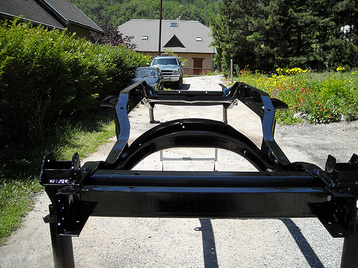

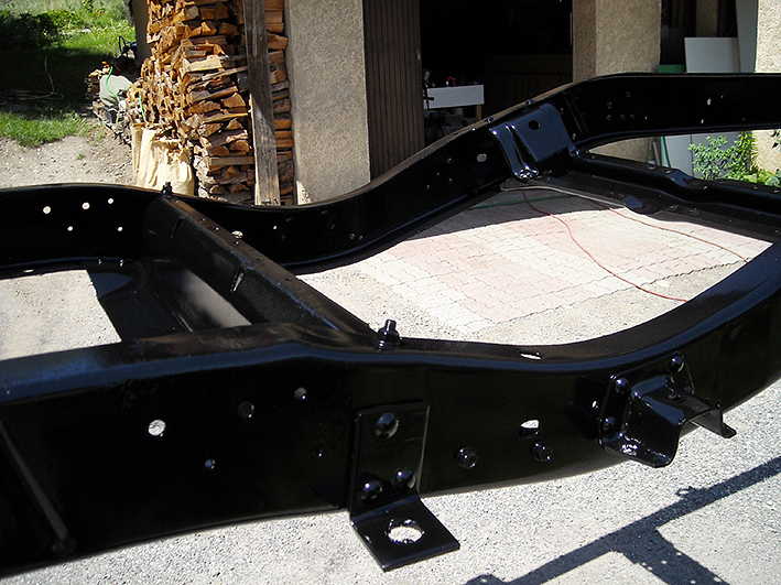

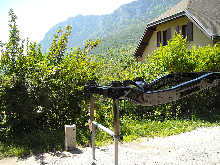

Voilà pour en quelques photos un châssis prêt à repartir pour de nombreuses années.
Pour finir, désolé Fred pour avoir un peu envahi votre post même si c'est en rapport avec le sujet.

Non perso je n'ai pas de sortes de croutes, sur la photo #8 on voit la mise en application
sur la photo #9, #10, #11 et surtout sur les #10 et #1 1 on voit bien le résultat. Petit précision
ce n'est pas un produit phosphatant mais de l'acide phosphorique dilué à 1/1000, qui ne sert
qu'a fermer la couche/surface pour éviter la corrosion. Là ou il y a de la rouille ça doit oxyder et
devenir noir.

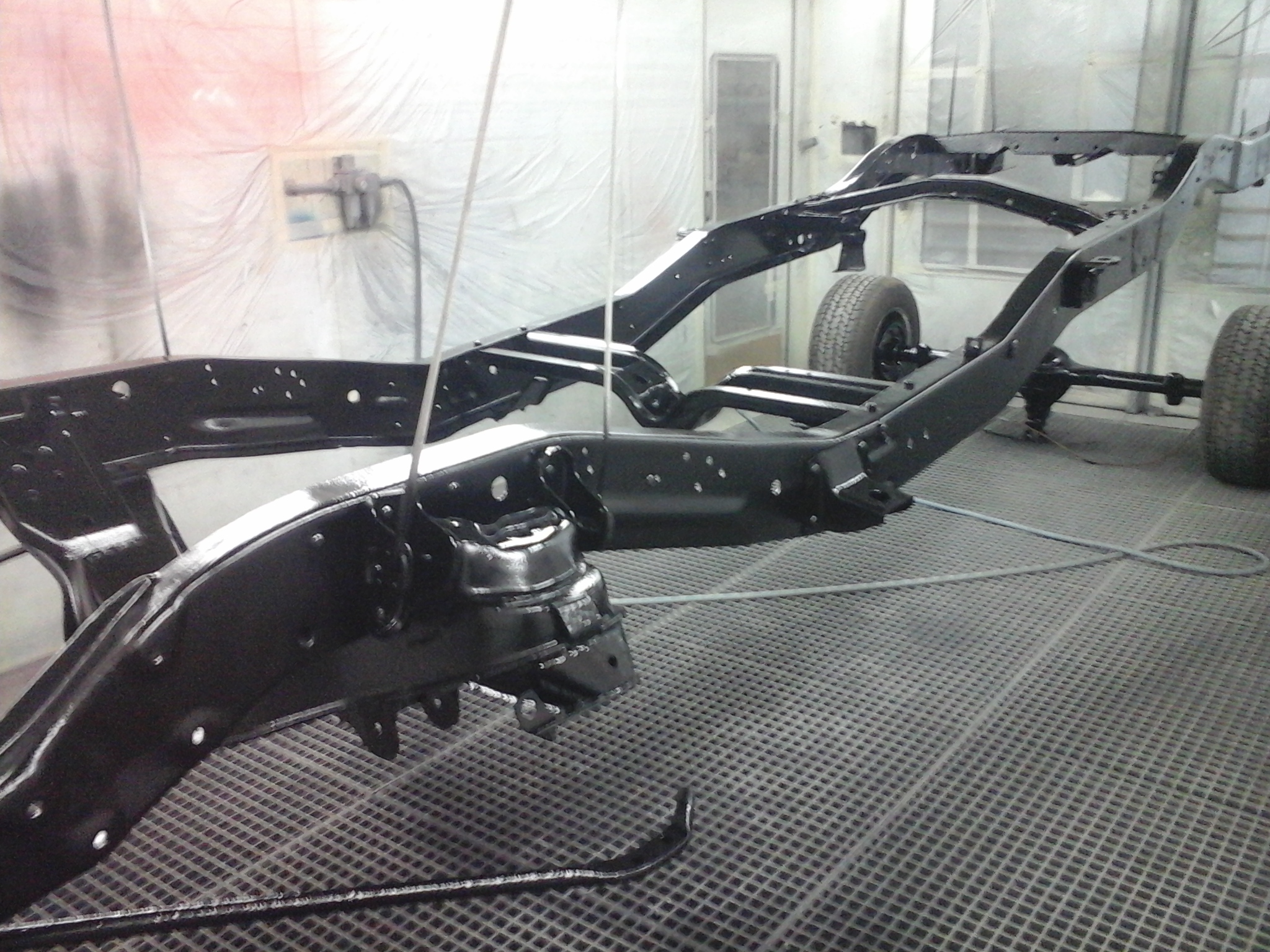

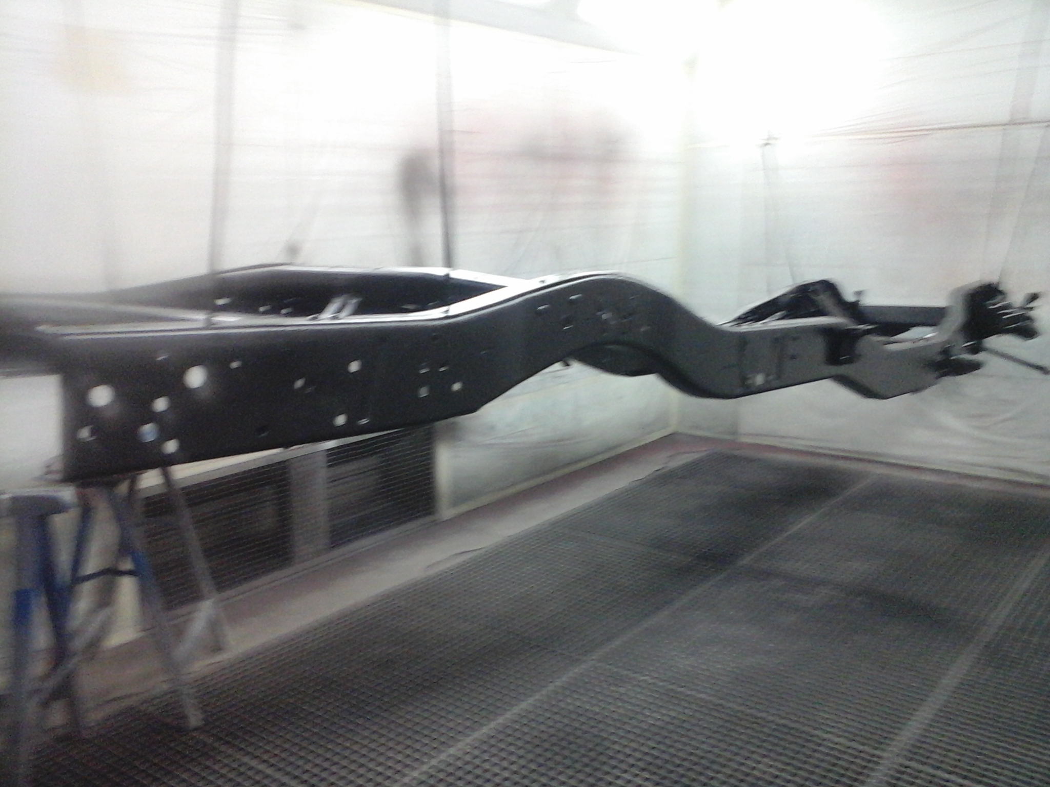

quelque news en passant, apres avoir mis la pression au carrossier et au sableur, malgré mon genou en vrac ça avance un peu... :dance: :dance: le chassis est enfin peint en noir epox :whistle: y

un joli noir satiné il y avait des pieces pendues partout dans la cabine. :dance: le pont en a pris quelque couches aussi :dance: maintenant il n'y a plus qu'a tout remonter... :whistle:

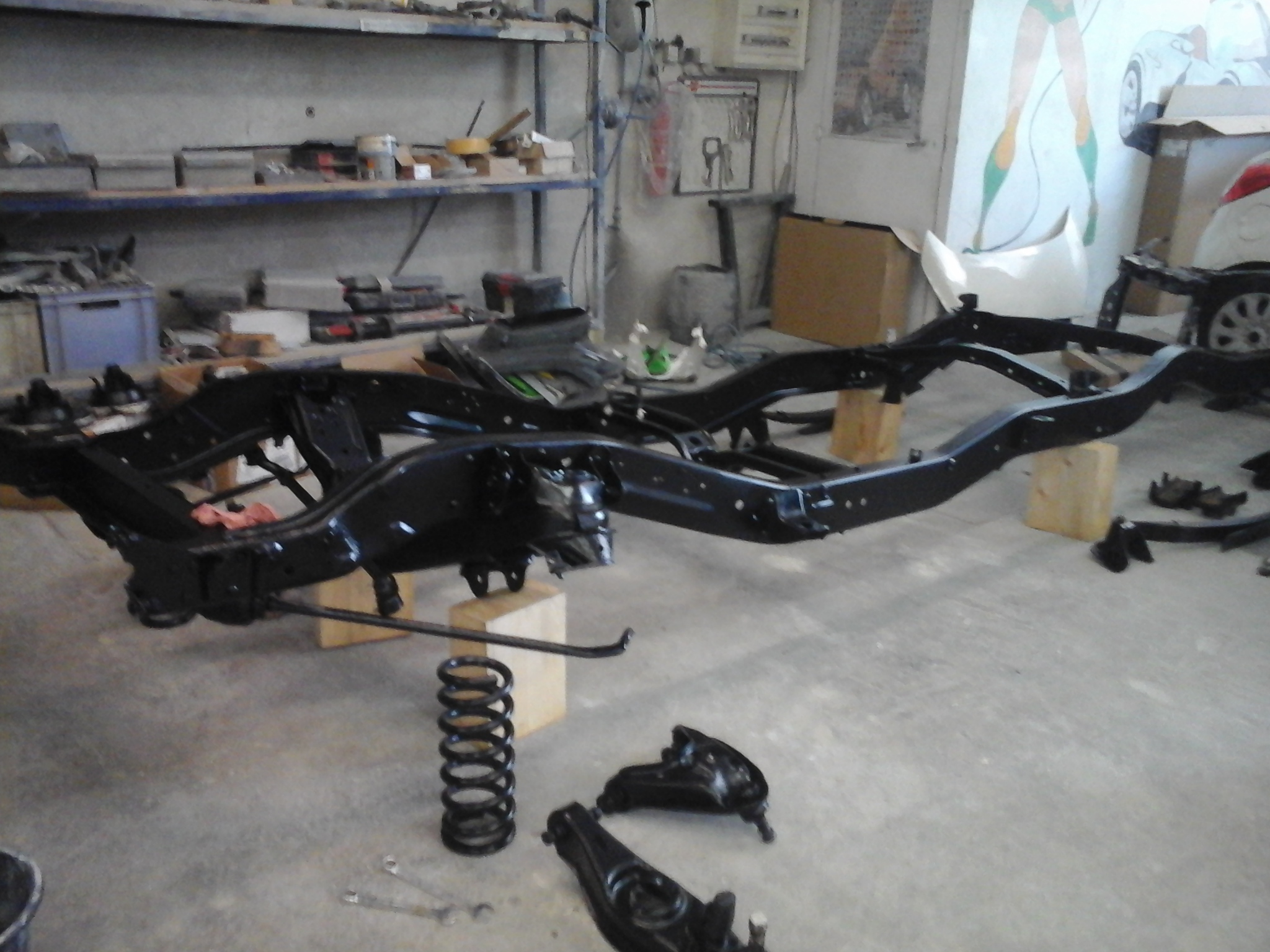

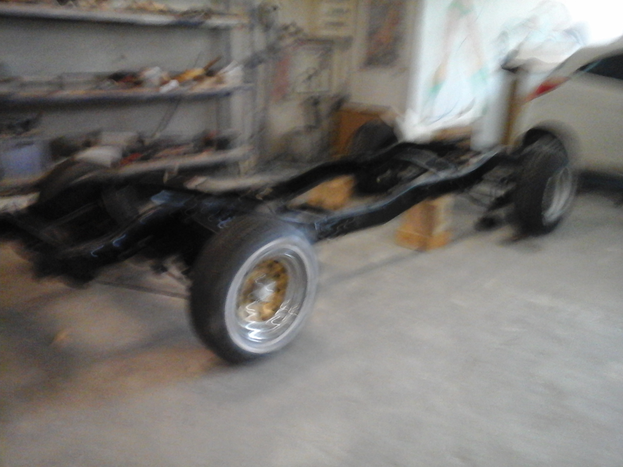

j'adore ça monter des pieces neuves j'ai l impression de faire une maquette echelle 1 un vrai plaisir..... :clap: :clap:
20170531_180408.jpg [ 732.83 Kio | Vu 1921 fois ]
 Sujet du message: Re: oops c'est 1D100
MessagePosté: Mer Mai 31, 2017 8:16 pm
Oops flou la photo je la referai c'est pas terrible avec un telephone....

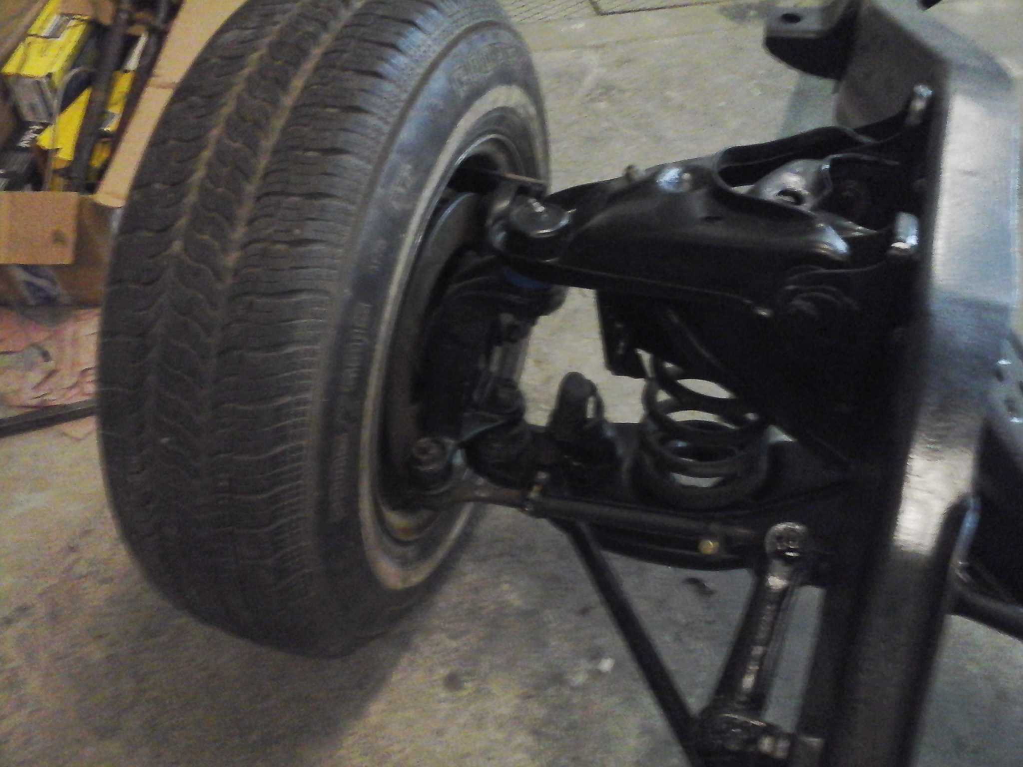

Bon train avant monté il ne reste plus que les bons ressorts à recevoir pour ça j'ai fait plusieurs montage à blanc...
20170531_180430.jpg [ 872.02 Kio | Vu 1921 fois ]
MessagePosté: Mer Mai 31, 2017 8:22 pm

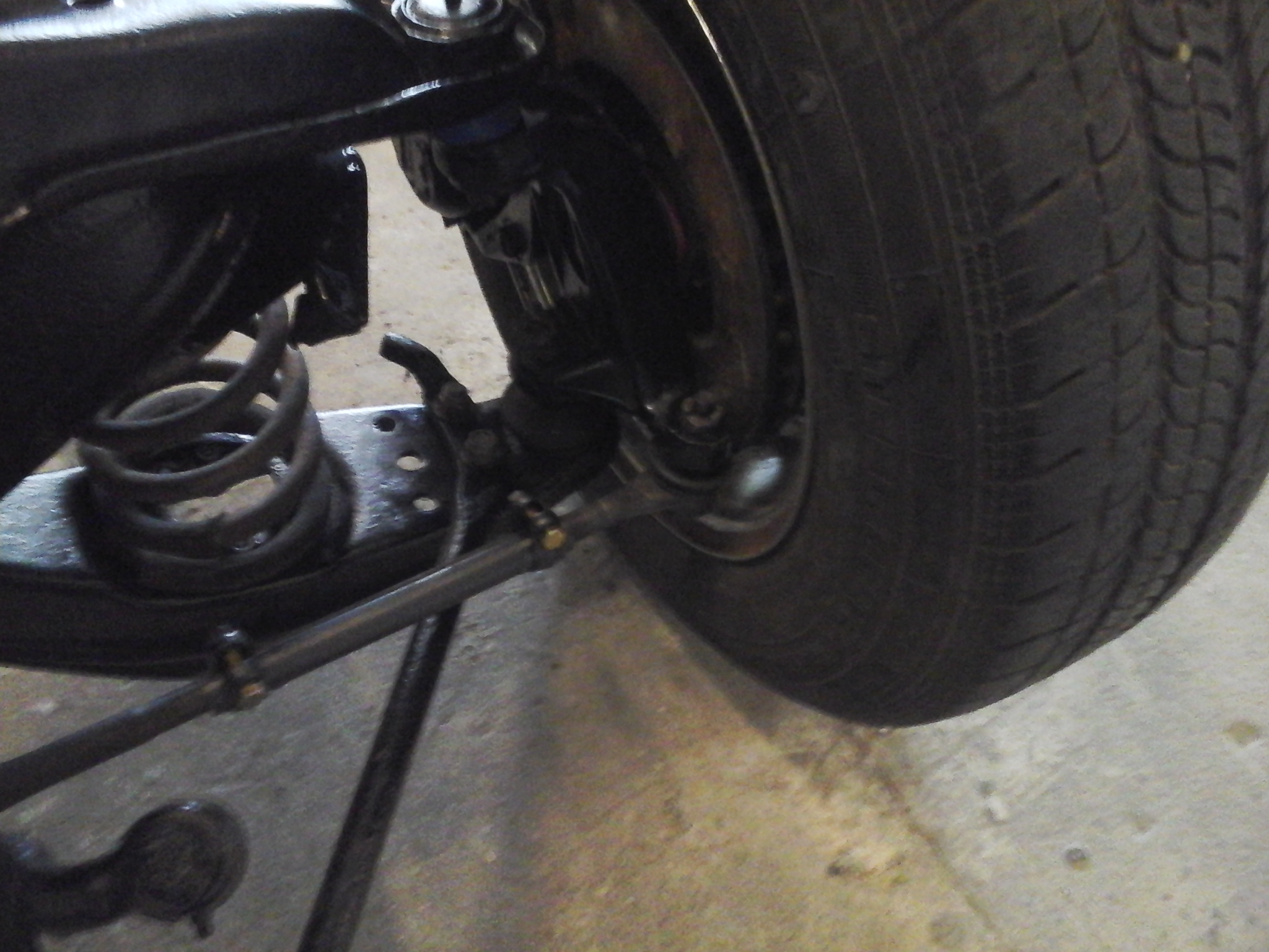

Petit soucis avec les rotules inferieures ça passe juste et lorsque le soufflet et comprimé ça touche le disque donc pas bon du tout j'ai monté du matos tout neuf, mais les "outer tie rods" sont + gros c'est pourtant la même référence!!!!! Nono je vais avoir besoin de strut rods!!!!!!
