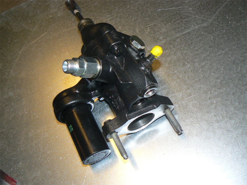

Aujourd'hui, les choses ont bien avancé, tout d'abord, la durit HP est fabriquée :) , on est parti sur une durit hydraulique standard 400 bar avec embouts normalisés, mon pote m'a filé l'adaptateur en 18 x 1,5 pour le boost et 16 x 1,5 pour la pompe d'assistance, et oui, le 16 x 1,5 visse nickel dans la pompe Saginaw ;) , le bouchon est en 14 x 1,5 mais pour ceux s-qui ont une DA il faudra repartir de cette sortie pour aller à l'entrée du boîtier assisté.
Voilà une photo du boost équipé des raccords Image

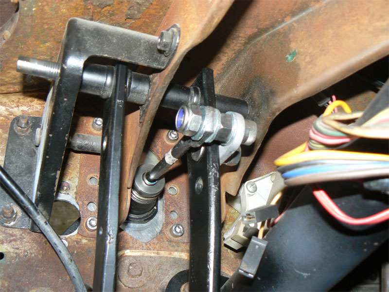

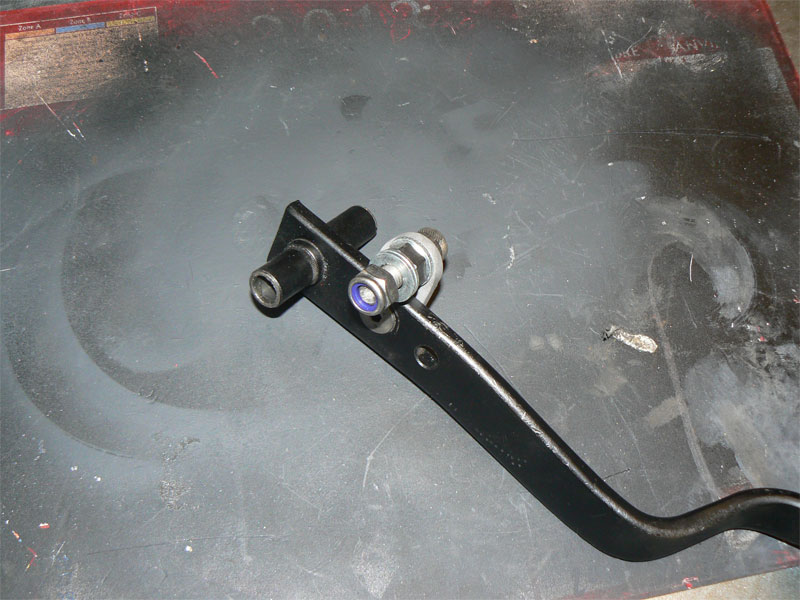

J'ai aussi modifié la pédale de frein pour décaler vers l'arrière l'ancrage de la tige de boost, plutôt que de souder une patte j'ai préféré la boulonner avec une vis FHC M10 noyée dans l'épaisseur de la pédale, de cette manière, les modifications sont possibles ;) Image

La pédale en place...on croirait que la tige n'est pas dans l'axe sur la photo, mais elle l'est bien :P Image

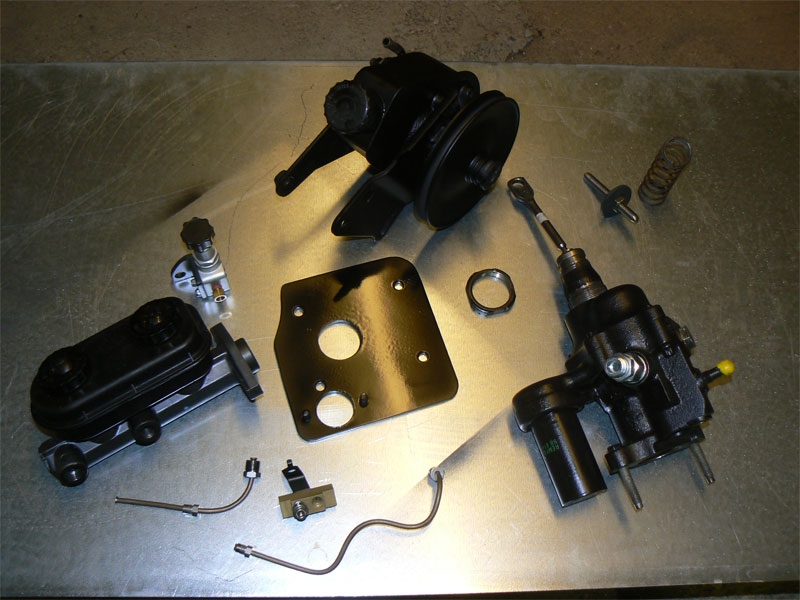

tout le matériel a été nettoyé, microbillé et peint, l'adaptateur 16x1,5 est monté sur la pompe, y'a plus qu'à :lol: Image

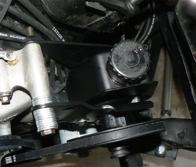

Mais les emmerdes commencent :S , la pompe n'est pas alignée avec la poulie de vilo...je dois refaire une paire de pattes en catastrophe pour décaler la pompe de 14 mm :angry: , ça va jouer de la découpe laser en urgence :lol:
La pompe avec des rondelles pour voir de combien il faut bouger :S Image

En fait, c'est la poulie qui est trop sortie par rapport à une pompe de BB de 70 (celle de ma Cuda' :P ), je vais juste refabriquer une patte arrière avec un pli de 14 mm et monter des entretoises à l'avant, pour essayer, ça ira bien :P

ce modele de poulie etait prevu pour etre aligné avec une des poulies de la clim , il a eu tellement de montage differrents qu'il est souvent difficile de les monter comme ill faut.
mais je te fais confiance tu vas bien nous arranger ça comme il faut....;) :P

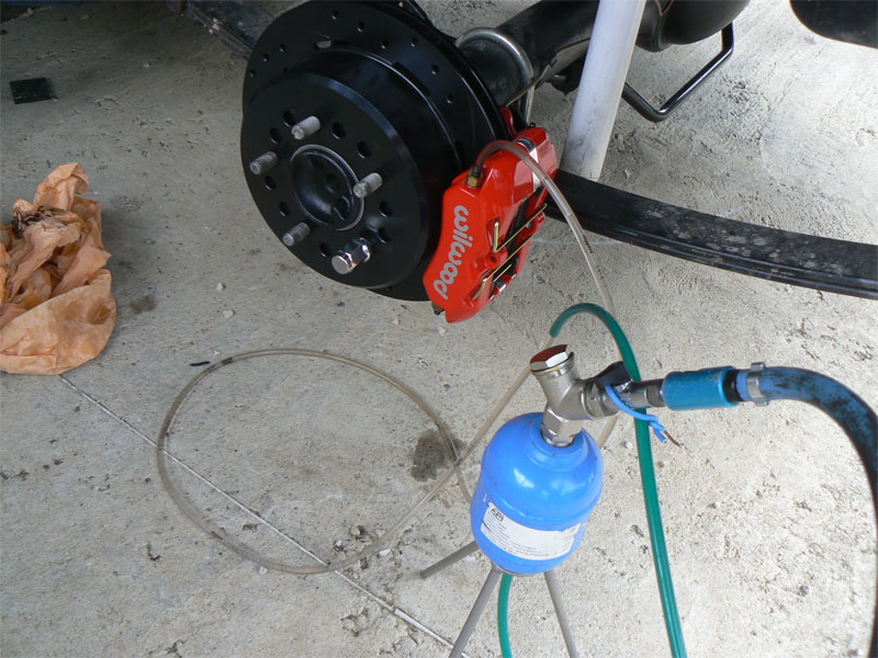

un p'tit point, les freins arrières sont remplis de liquide de frein à l'aide de ma petite bidouille qui va fin bien :P
Demain remplissage du circuit avant et purge des circuits en chassant la bulle depuis les étriers vers le MC puis aspiration des dernières bulles en tirant au vide par les purges ;) Image

je suis en train de faire fabriquer une patte arrière pliée avec 14 mm de déport, je la récupère ce jour ;) , pour la patte avant je vais mettre des entretoises pour l'instant car elle est pas simple à re-dessiner :S
