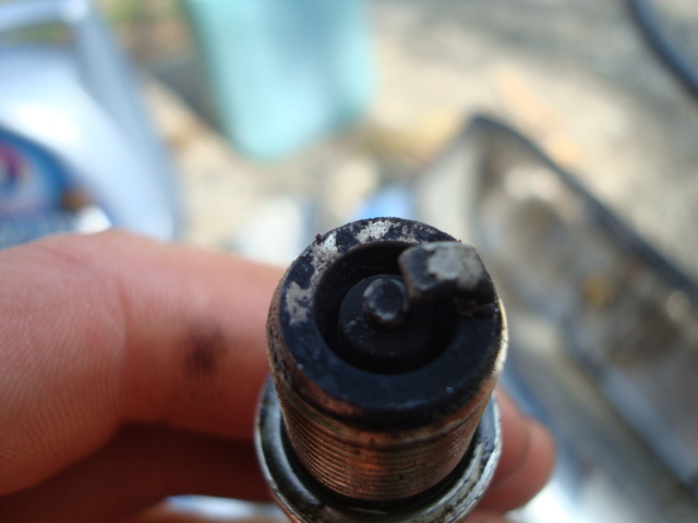

mrbenou écrit:
la photo de la bougie que tu montres, c'est celle d'une cylindre qui déconne ou qui marche bien? on dirait que tu es trop riche et que les électrodes sont bien bouffées. mais vu l'angle du clichet, c pas sur.
C'est l'une des 7 bougies qui sont dans le même état.
Si tu parle de l'électrode ronde, enfin pas l'espèce de crochet quoi, c'est pas de l'usure, c'est une épaisseur de dépôt, c'est ça la marche que l'on aperçoit.

j'ai montré la photo de la bougies a mon père , et il pense comme moi , trop riche .
Mon père ma dit qu'il avait déjà vue un électrode comme ça sur une moto , et c'était due au réglage d'allumage (je sais bien que Fab te la réglé , mais il a pu bouger , mal serré au autre ?!)

mrbenou écrit:
En même temps, si l'gars Max passe son temps à démarrer le moulbif, le faire tourner au ralenti sur 5,6,7 pattes pendant trois minutes, on va pas voir grand chose, effectivement...Faudrait y tirer un peu sur la couenne un chouïa, je sais que c'est pas facile, masi bon...trop riche sur le circuit de ralenti, on dirait quand même bien...Idéal pour "mouiller" les bougies et...les faire claquer !;)

Tient une autre photo.

ouais moi aussi je dirais trop riche si tu as un carbu Holley mets des gicleurs plus petits... Sinon un truc qui le fait aussi , montre un filtre type KN avec le dessus dela meme matière... ( Bref au lieu d'avoir un dessus de filtre chromé tu as un dessus de filtre en coton ) ça fait plus d'air et de cfm pour ton moulbif et ça peut changer beaucoup de chose sur tes réglages HISTOIRE VECUE;) :P

La couleur de tes bougies n'est absolument pas révélatrice de ta richesse...
SI...
tu fais tourner ton moteur a l'arrêt et que tu les démontes après
Les jets ne se mettent en route qu'a partir d'un certain régime (en cruising vers 30 mph (50 km/h) par exemple)
Je sais que t'as du mal a rouler, mais va falloir sir tu veux régler le carbu
Et le truc (je l'ai déjà dis mais...)
Tu roules à 50 km/h sur une route dégagé (environs 1km) avec un bas côté ou un parking accessible
Tu coupe le moteur à 50km/h et tu te gare sur le côté, tranquillement
Tu laisses refroidir (ou non, si t'es un taré comme moi)
Tu démontes un bougie de chaque côté et tu regarde la couleur
et seulement là tu sauras si ton carburateur es trop riche ou trop pauvre
1. Ton carbu (rafraichis moi) c'est quel taille en CFM?
2. Ton cylindre qui ne donne pas c'est le quel et c'est TOUT LE TEMPS ou il donne "un peu mais mal"?
Les jets doivent rester "cohérent" en fonction de la taille de ton carbu

 Sujet du message: Re:On s'y remet
MessagePosté: Lun Mar 26, 2012 11:16 am
Un 3310 750cfm.
MessagePosté: Lun Mar 26, 2012 11:24 am
max écrit:
Un 3310 750cfm.
Donc en toutes logique, il ressemble à ça
1 seul "metering bloc" à l'avant (entre la cuve et le corp)
les corps arrière sont entrainé par une dépression
Si tel es le cas, ce sont vraisemblablement des 72 à l'avant et une plaque à l'arrière
avec une power valve de 6.5
