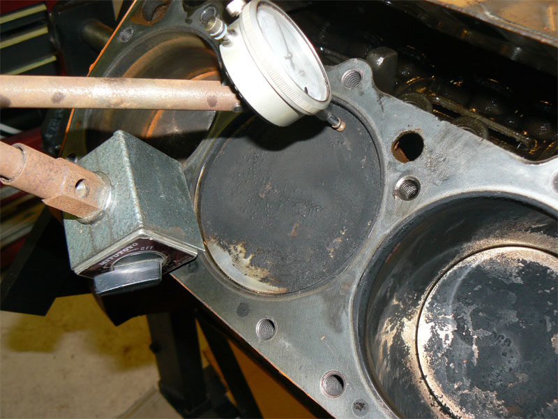

Ça c'était la bonne nouvelle, la moins bonne : j'ai enfilé mon endoscope par le trou de bougie et j'ai pas pu voir grand chose sinon que les têtes de pistons étaient plates :S :S :S donc j'ai décidé de déposer une culasse histoire de me faire une idée du rapport volumétrique, et là, Damned :angry: , au PMH les pistons sont 3 ou 4 mm sous le plan de joint :( :( :( j'ai même pas pris la mesure tellement c'est bas, ça doit tourner à 7.5 ou 8 de rapport :angry: :angry: :angry: du coup, j'suis bon pour commander un jeu de pistons et segments et me taper le même boulot que sur le 383, comme les outillages sont déjà tout fabriqués ça devrait pas trop m'occuper ;) ;) ;)
j'ai déjà repéré une série de pistons qui vont me donner dans les 10.5 de TDC :lol: :lol: :lol:

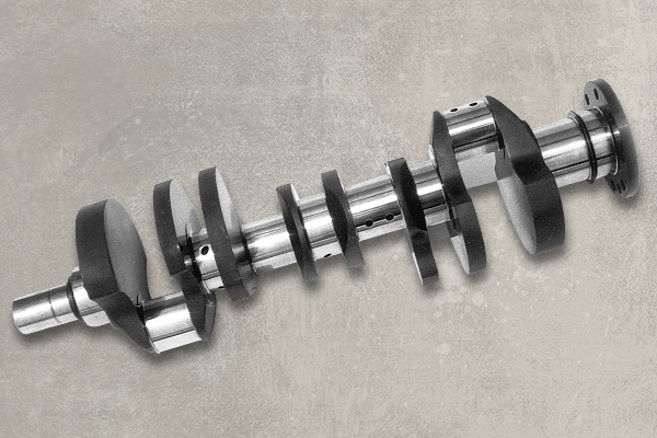

Hormis les numéros de pièces qu'il est préférable de contrôler afin d'être sûr, ton vilo me semble bien être un specimen en acier forgé. Sache que ça coûté 2000 $ minimum un vilo en acier forgé. Au toucher, le forgé est lisse comme une peau de fesse et brillant à l'aspect.
Voici deux photos. La première est un forgé, et la suivante un moulé : Image
Trop

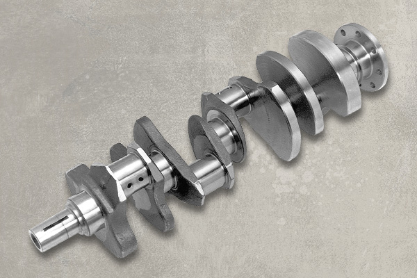

Cast crankshaft : Image

Bon, voilà où j'en suis de mes calculs :
Les pistons arrivent 4 mm sous le PDJ au point mort haut, comme les culasses sont de 73,5 cc de chambre, ça me donne un TDC de 8,72 :S :S :S , ça fait pas des masses pour un 440 qui tourne plutôt à 10 d'origine
Si je monte les pistons que j'ai repérés avec mes culasses ça me donne 12 de TDC, autant dire inroulable au 98 :blink: :blink: :blink: , faut que j'en retrouve d'autres Image
