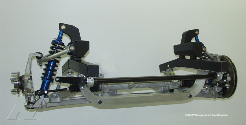

XV motorsport vend une Kmember tout alu qui se boulonne bien plus en arrière et qui utilise plein de pièces de corvette C5 (c'est le boss qui m'avait donné ses combines...), ce qui permet de monter des gros freins sans prise de tête...par contre il modifie entièrement les ancrages dans la joue d'aile et ça parait un peu sport.... Image

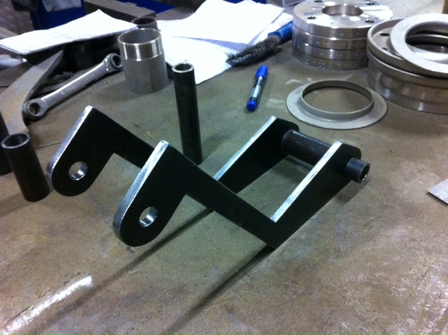

voici comme promis les photos de mon travail de la journée, ça ne parait pas grand chose, mais j'ai mis l'après midi à faire les 4 pièces.
rien que le temps de faire le gabarit, pour info, c'est de la tôle de 8. Image

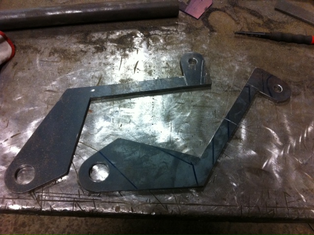

les photos ne sont pas dans le bon ordre mais c'est pas grave.
il me reste encore la tôle du fond et les supports moteur. Image

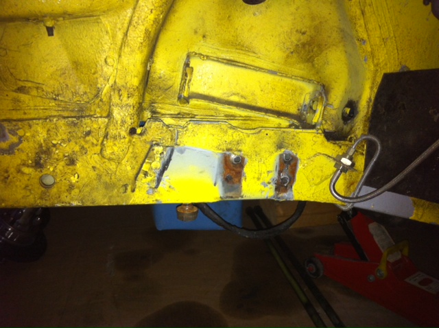

pour les longerons, il faut tout enlever car sinon, ça ne passe pas. :S
je suis bon pour nettoyer et repeindre Image

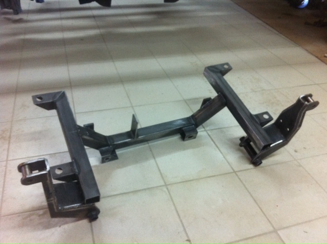

les travaux avancent, voici les photos du week end.
premier montage à blanc, tout est ok. :P
j'ai également trouvé la solution pour traiter le berceau contre la corrosion. je vais le faire zingué. j'ai vu avec le peintre et il n'y a aucun problème de tenu et d'accroche de la peinture sur le zinc. plus de soucis de corrosion.:lol: Image
