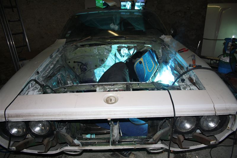

Allez, histoire de dire une connerie, j'ai plus le temps d'en dire ici :P !
La petite restau' qui devait s'achever fin mars~début avril est à peine commencée...comme à chaque fois qu'on fait une restau' allez-vous me dire...:unsure:
Mais les potes sont là pour me donner un coup de pied au cul à coup de MIG, histoire de me remotiver quand le moral fout le camp:) !
Donc rebouchage d'une bonne partie des trous du compartiment moteur, entre autre ceux du support de batterie.
(vous remarquerez la magnifique cagoule de soudure :cheer:).
En attendant la boîte s'est fait refaire une dernière santé, parce que à priori la prochaine fois ça vaudrait mieux en prendre une neuve :S .
J'y connais peau d'balle en mécanique, mais quand les disques sont bleus et en hélice, ça doit pas être bon...:blink: :P
Les températures remontent, et ça c'est bon signe pour barbouiller d'apprêt:) , et qui dit apprêt dit....ponçage, dégraissage, redégraissage, cachage, merdeçaàdébordage...enfin plein de trucs chiants en fait :P
