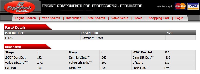

Alors l'acc serai (car eut dans une boite déja ouverte ) serait donc un ENGINEtech ES645 dont voici les spec :

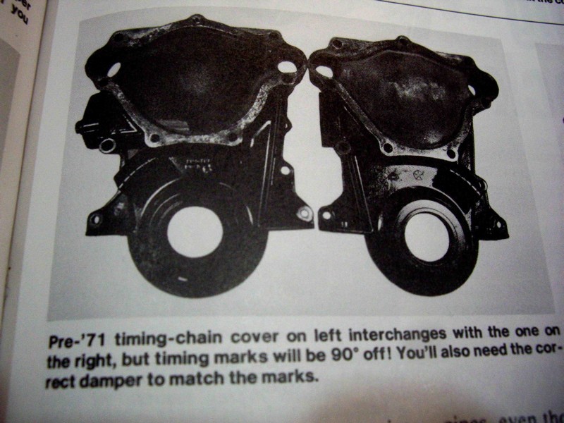

Dit donc Tof je pense à ça tout d'un coup:
Ton PMH est OK par rapport au damper, on est accord.
Mais tu te rappel qu'il existe deux timing cover différents au nivaux du repère un pour avant 71 et un pour après. Il y a donc deux damper différant. Des fois qu'il y ait eu un mix....
C'est peut être pas ça mais si ça peut aider. :unsure: Image
Il me semble qu'on a eu ce souci sur le moteur de Eric D100...Impossible de passer un coup de lampe sur son moulbif... :S
Ah tout hasard, y'a pas un truc dans le genre pour les 440 pré et post 72?:dry:
Parce que j'ai un timing cover en rabe qui trainait dans le coffre...

Timing cover 440

Oui j'y ai pensé au timing cover décalé de 90° mais lorsque j'ai fait mes repères à la fausse bougie j'ai justement utilisé le zéro du timing cover présent sur le moteur et après la moyenne effectué je retombe pile sur le repère Pmh oem du damper donc l'ensemble damper/timing cover correspond .
maintenant pour expliquer les 30/40° d'avance néccéssaire pour faire tourner le bouzin c'est soit l'acc qui décale mon épure (tout en étant corectement aligné par le timing chain ) soit la lampe stromb qui part en couille .

Détail qui mérite d'etre approfondi , ce midi j'ai passé mon pmh et j'ai remarqué que la soupape d'admision s'ouvrai juste apres le pmh genre 5° , bon prennont en compte le poussoir qui s'est déchargé je veut bien croire que cela réduit ma duration ok mais dans ce cas l'echappement aussi sauf que en continuant la soupape d'echappement elle se ferme bien vers les 15° toujours apres le pmh .
Ce qui me fait le balancement des soupapes comme ca vers les 10° APRES le Pmh ce qui est carrément absurde car j'ai toujours vue le chevauchement avant le pmh j'en pensez quoi .
