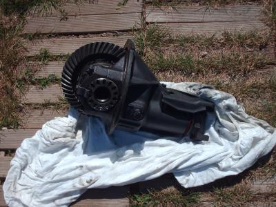

Bon j'ai refait mon nez de pont, j'ai passé la caisse au controle technique, résultat plus de résistance au roulage, mon problème venait bien de l'autobloquant qui était mort........mais j'ai quand même était recalé au ct, le numéro de frappe à froid recouvert par la peinture est illisible, et le frein à main déséquilibré, malgré les garnitures neuves avec un déséquilibre au freinage de 5 à 7%.......

Pas trop de soucis pour régler le pignon par rapport à la couronne?

j'ai sorti mon joker, je l'ai fait faire par un habitué:lol: :lol:

poids :32 kilos, j'ai passé le ratio de 3.23 à 2.76 Image
