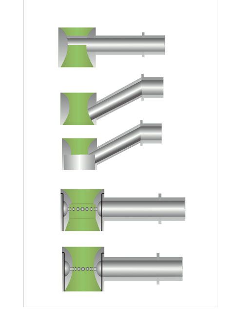

Tiens un p'tit dessin pour mieux voir...
Voici les trois principaux styles de booster (le mini venturi au centre du venturi principal), tout est question d'utilisation, comme d'hab...
Si tu regarde ton dom tu va voir que le venturi est fait dans le genre lance à incendie parceque l'utilisation principale de ce genre de carbu c'est wot, donc les phases de transition on s'en tape un peu et si la dépression à ce moment là n'est pas au top et que ça "ratatouille" un peu c'est pas grave.
A l'inverse un down leg booster (le deuxiéme en partant du haut) offre une trés bonne réponse mais restreint le venturi principal.
Enfin l'annular booster offre une trés bonne réponse sur les transitions car le carburant est diffusé sur 360° par plusieur petits trous au lieu d'un seul de taille respectable et donc réagit avec moins de dépression.
La restriction est également assez importante du fait de la place occupée par le booster dans le venturi mais du fait de sa performance on peut se permettre une taille de carbu supérieure.
Une petite précision, quand je parle de dépression il s'agit non pas de la depression collecteur mais de la dépression au niveau du booster qui est générée par la vitesse de passage de l'air.
D'autre part la transition est le moment où tu passe du circuit de richesse au ralenti au circuit principal (le booster).
Concrétement, j'ai vu un 393 (strocker ford) tenir un ralenti et avoir une réponse digne d'un daily avec un 1050 malgré un aac super velu.
J'ai moi méme utilisé ce méme carbu sur le 454 avec un fonctionnement à bas régime bien meilleur que le 770 street avenger que j'avais.
Le 496 de la chevelle est aujourd'hui coiffée d'un 950 qui assure 0 dépression à 6700 rpm et est d'une docilité déconcertante sur route.
Bref vous l'aurez compris je ne jure que par le quickfuel AN car je n'ai eu que de bonnes surprises quel que soit le combo carbu / moteur qui parfois n'était vraiment pas heureux. :P

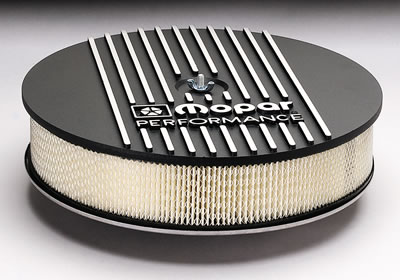

attention la performer rpm est assez haute: si tu mets une cale thermique, ca ne passera peut etre plus sous le capot!
de mémoire, franck carpentier avait du trouver un filtre spécial pour le 440 de sa charger.
Je vois bien de quel filtre tu parle, il vaut un testicouille, et faut aimer.
Perso j'ai ça avec une RPM Performer et le DEMON entre les deux, tu bricole un peux la base et sa passe.
Non, Francky a celui LA sur sa charger,
http://www.summitracing.com/parts/hly-64280
Et il vaut 2 testiboules.
C'est de celui la que je parlais, j'arrivais pas a le retrouver sur Summit.
300 dol est c'est une horreur
