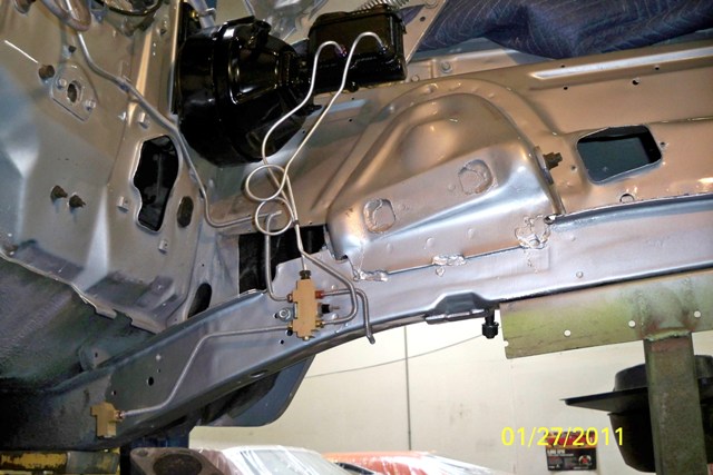

Voici une photo du repartiteur que j'ai, par contre je n'ai pas le 2e plus petit qui est derrière sur la photo, moi après la proprtionning valve ca part aux roues arrières...

c'est quoi ce montage, 2 repartiteur en serie? :blink:

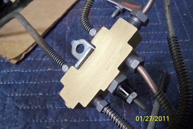

il y a un répartiteur simple avec icp (indicateur de chute de pression) électrique et derrière un limiteur de pression pour les frein ar.
ton modèle n'a pas de piston qui coulisse vers l'estérieur.

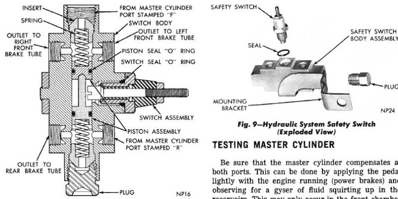

:P dedans y'a ça: Image

C'est une proportionning valve pour les tambours, elle sert à diminuer la pression sur les freins ar.

non, ça ne réduit pas la pression sur les freins arrières.
c'est un dispositif de sécurité au cas ou il y ai une fuite sur un des deux circuit.
du côté ou ça fuit, y a plus de pression, du coup, la pression de l'autre circuit pousse le piston, ça ferme le circuit fuyard et allume le témoin BRAKE.
voilà

j'ai retrouvé le répétiteur.
par contre il a aussi une valve et il était prévu pour un ensemble front disc/ rear drum.
mais ça peut pitet marcher.
