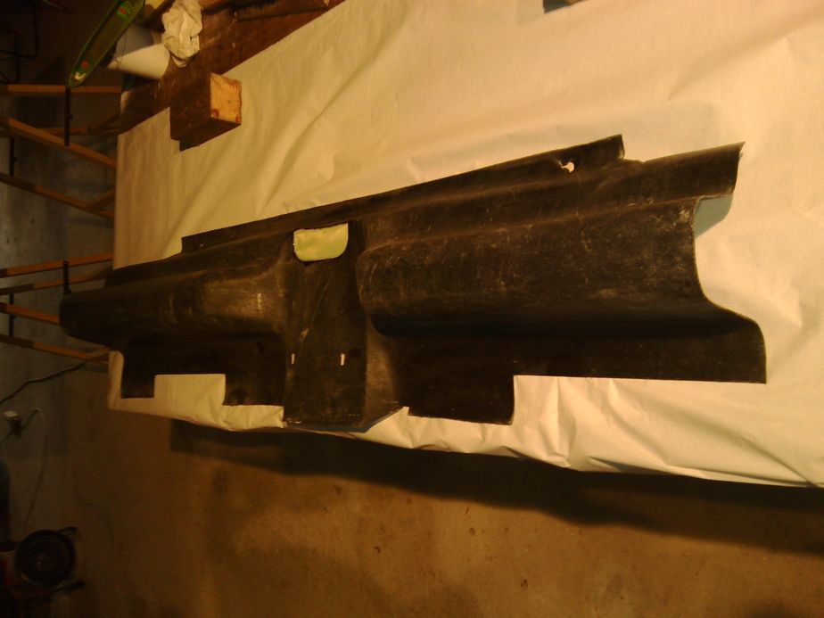

Avis aux proprios de Charger, j'attaque le moule du tail light cover panel, bientôt dispo !;) Image

J'ai vu qu'aux states, ça vaut entre 150 et 200 billets vert, quand il y en a ! J'ai pas encore regardé de près, mais la pièce est quand même balèze ! En plus je me dit qu'il serait bien de la faire teinté dans la masse en noir, car juste peint, ça me semble fragile (il y a toujours des outils qui trainent, une tente chargée à la va-vite, un cadavre pas si mort que ça et qui gratte avec ses ongles, etc..), sinon je la fait en blanc, au choix.
