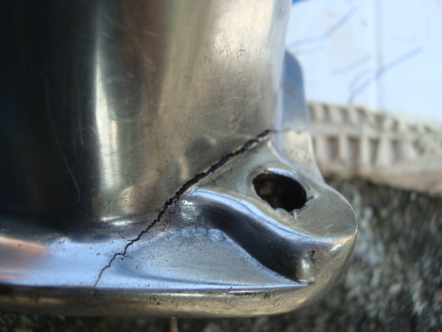

Je viens de découvrir l'origine de la fuite d'huile, si il y'en a qu'une. Enfin ça va c'est pas grave, c'est juste une de ces merdes de cache-culbu mopar perf qui s'est félé...et le joint à suivi le mouvement.
Pourtant je sais qu'il faut pas trop les serrer, donc je les ai jamais serré comme un dingue. Bref, faut que je trouve à le faire ressouder en attendant des jours meilleurs et racheter une paire de joints neufs.

max écrit:
Faut quand même y aller, pour les casser, les gros trucs en alu...
Si tu veux, en attendant, j'peux te prêter une paire de cache-culbu Jensen, en alu itou...T'as pas intérêt à m'les péter, sinon j'te refais la trogne à coups d'fer à béton !! :P (sinon, j'en ai plein en tôle, états divers...)
Allez, tu tiens l'bon bout !! Elle va péter l'feu, cette grosse dau...heu...cettte grosse bagnole !!

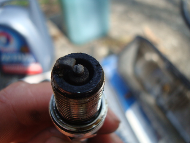

Alors les bougies ressemblent à ça. A part celle du cylindre 1 qui est normale.
On voit pas très bien mais ça fait une sorte de dépôt un peu gris sur l'électrode. Et il y'a aussi un peu de calamine, étrange pour un moteur refait.
Détonation?
Richesse pas bonne? (la bougie 1 à une couleur chocolat au lait, même si je sais que c'est pas fiable comme lecture car le moteur à tourné au ralenti et tout et tout).
J'avais tourné un peu au mélange sp98-E85 pour essayer, est-ce que ça pourrait avoir un rapport, sachant que depuis j'ai remis que du 98.)

Et le fautif:angry: .
Merci de ta proposition Fox mais je vais le faire ressouder au taf, au pire j'ai les cache-culbu d'origine mais est-ce que ça passe avec les basculeurs à rouleaux? (ils sont pas chez moi je peux pas vérifier).
Enfin du coup fait chier j'espérais la faire tourner ce week-end pour essayer de trouver d'éventuels arcs électriques au niveau des fils de bougies mais c'est mort, pas envie de refoutre de l'huile partout:-/ .

la photo de la bougie que tu montres, c'est celle d'une cylindre qui déconne ou qui marche bien? on dirait que tu es trop riche et que les électrodes sont bien bouffées. mais vu l'angle du clichet, c pas sur.
