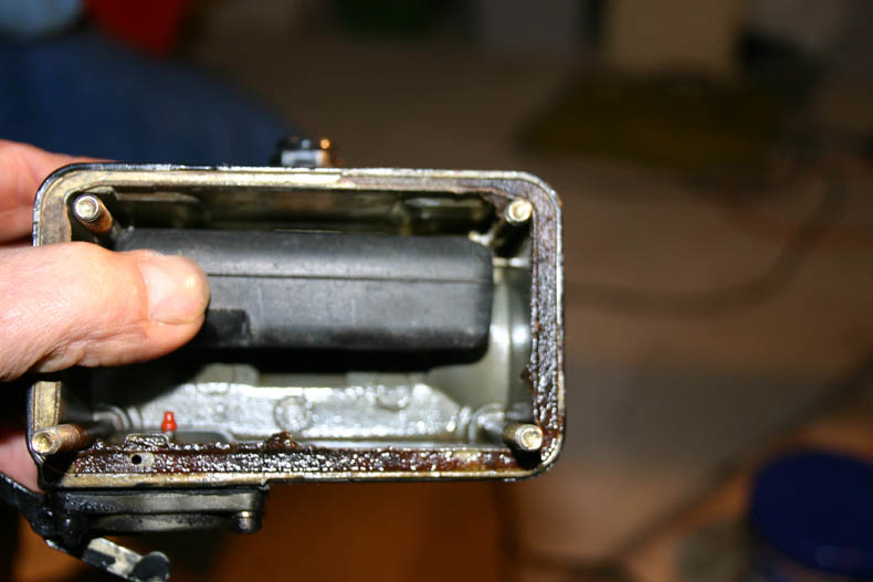

Image est-ce que comme ça sa te va

C'est quoi ce joint de cuve dégueulasse, qui sent le truc resté 20 ans avec un fond de vieille essence croupie ? Si tout le circuit du carbu est rempli de cette merdasse, je suis moins étonné qui y ait des ratés, d'un coup...
Un démontage en règle, avec trempage dans un nettoyant à carburateur genre Restom, pis coup d'soufflette dans tous les trouyous, divers joints neufs, et c'est reparti !

je ne sais pas de quelle couleur doit avoir un joint de carbu.
Tu sais le bateau a été acheter d'occaz et je ne sais pas comment il a été entretenu avant, ce que je sais c'est que je me suis fais entuber car le bateau m'a été vendu par un proffessionel avec soit disant des moteurs de 5 ans qui n'avait presque pas navigué avec couroies neuves et moteur tout bien repeint pour cacher la misère au final lors de la réfection du moteur que j'ai fais j'ai vue que le moteur avait déjà été démonter et remonter avec des joint noir type sélicone noir mais collant très fort car j'ai tordu la plaque cache poussoir hydro en la décolant.
Il se sont bien foutu de ma gueule dans cette boite.
En plus il n'ont pas changer une pièce qu'on appele coude d'échappement en fonte et on doit la changer tous les 5 ans, résultat entré d'eau de mer par les soupapes et moteur gripper par les soupapes et les pistons.
j'en suis à plus de 2000 euros de frais pour le premier moteur et après j'ai le 2ème a faire.
