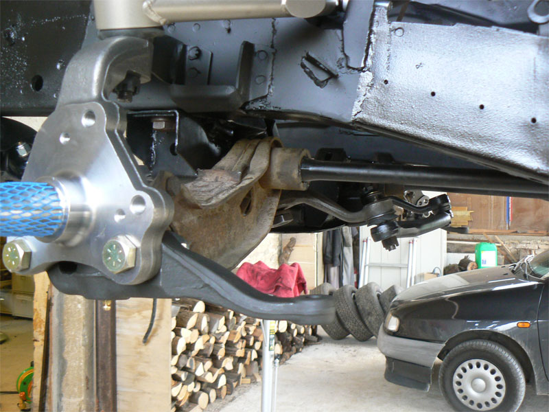

Si je résume tout ça, il faudra que les rotules soient montées comme d'origine avec du coup une crémaillère à l'arrière du pivot, pas simple...ou alors modifier les rotules inférieures en faisant sauter le bras qui ne servira plus à rien et en fixant entre la fusée et les 2 écrous de fixation de nouveaux bras conçus sur mesure mais...y'a pas beaucoup de gras...on peut aussi faire un bras, percé de 2 taraudages au même pas que les vis, ce bras remplacera alors les écrous ;) ;) ;) Image

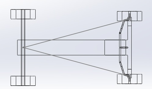

Est-ce que quelqu'un peut me donner la distance entre les axes de roue AV et AR sur une barracuda ? maintenant que tout st démonté, je ne peu plus rien prendre.
je vais calculer grandeur nature les angles pour les rotules du train avant.

j'ai commencé à modéliser le principe de Jeantaud, c'est pas si simple que ça, si tu as les cotes d'entraxe des pivots, je pourrais regarder plus précisément et trouver le bon compromis. Image
