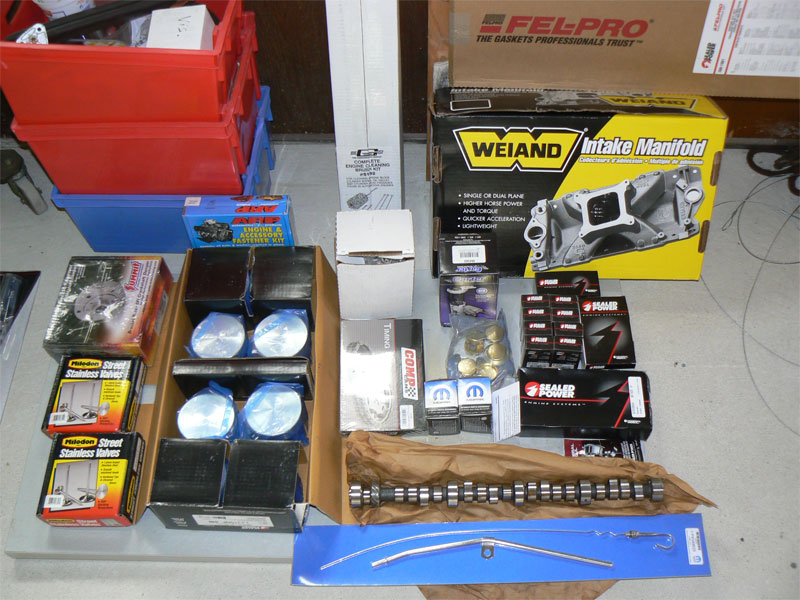

Commande Summit reçue ce matin, un peu de matos :) :) :) , récupération du bloc et des culasses en fin de semaine, on attaque ça le WE prochain...
En attendant je vais démonter les axes de pistons à la presse, quelqu'un a t-il un conseil à me donner pour ça, c'est la première fois que je récupère les bielles, d'habitude j'achète tout en neuf :whistle: Image

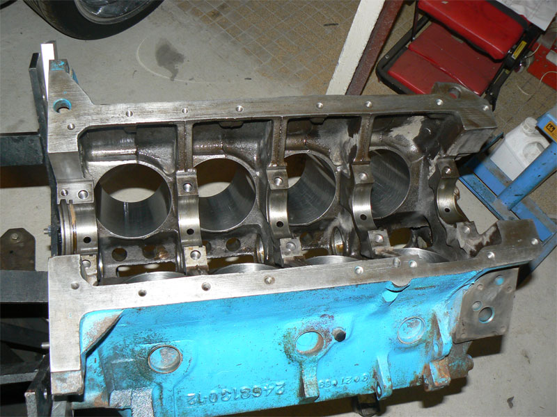

Un p'tit détail, le bloc était réalésé en 0,40 et quasiment pas usé, les alésages ont tous été déglacés lors du re-surfaçage des plans de joints par mon pro... donc comme neuf :) Pour le reste, je vais essayer de faire tout ce que tu as expliqué ;) ;) ;)

Salut à tous, les conduits d'huile sont nettoyés, tarauds passés partout (toujours aussi chiant à faire :angry: :angry:) , j'attaque à remonter le vilo, j'ai vu passer un tableau des couples de serrage sur un post y'a pas longtemps, quelqu'un pourrait il me le refaire passer SVP
Merci d'avance ;) ;) ;) Image

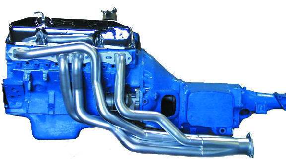

nono540 écrit:
Enchère remportée cette nuit 540 $ au lieu de 850 chez Mancini, ça fait des sous quand même :blink: Image
