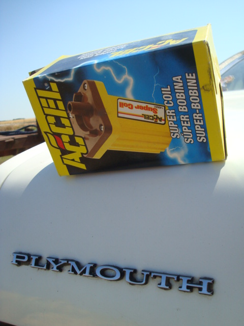

MessagePosté: Ven Juin 03, 2011 10:16 am
Démonte tout de suite cette eeeeexcellente bobine Accel de ton étron pourri et renvoie là moi par la poste, immédiatement !;)
C'est bon, ça va arriver, regarde-donc ce que je viens de recevoir:) !
Et avec j'ai reçu des beaux joints de collecteurs en cuivre. J'espère qu'avec ça ça bougera plus. Par contre je sais pas comment faut les serrer, sans forcer ou en forçant? Est-ce que c'est mieux de les coller comme j'avais fait avec les joints d'origine?
Par contre, la factrice m'a pas fait payer de douanes, c'est bizarre parce que depuis quelques temps ils me loupent plus:dry: . Et visiblement le colis a été ouvert.:blink:
