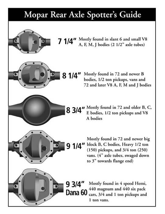

je viens de regarder mon rapport de pont j'ai un 3.55 ou un 3.73
pas evident de trancher
avec 2 tour de roue je tombe un peu plus que 7 tour d' arbre de transmission
ou sinon avec 4 tour de roue je suis a 14 et demis je pense ou un chouille plus
donc entre les deux quoi :S
donc meme si c'est un chouilla court sa peu pas me faire consommer comme un char patton
 Sujet du message: Re:Consomation
MessagePosté: Sam Avr 30, 2011 11:44 am
Messages: 3107
C'est quoi comme pont?
MessagePosté: Sam Avr 30, 2011 12:00 pm
d'apres ton shema c'est celui du milieu le 8 3/4
MessagePosté: Sam Avr 30, 2011 12:06 pm
peter61120 écrit:
Bonne pioche...!;)

Bon à priori tu as un 3.55, qu'est ce que tu as comme pneus? Donne moi tes dimensions et avec ça on peut calculer la vitesse par rapport à un régime moteur. Par Hasard, pas d'infos sur cette facture?

Donc ça donne 96 kms/h à 3000 tr/mn, et donc 110 à 3500tr/mn pour un 3.55. Ca fait un poil court. Si c'est un 3.73 ça va être pire.
