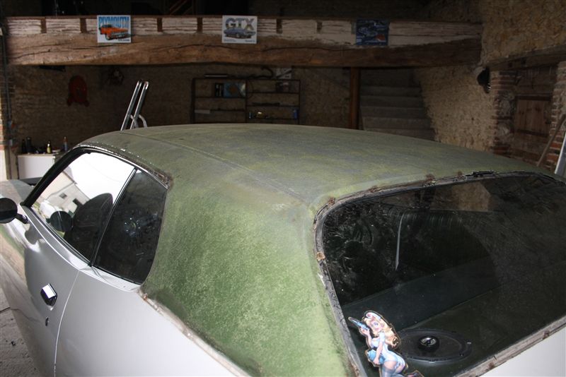

A y'est! Vinyle arraché:) !
Pas de mauvaise surprise si ce n'est un léger mastic qui doit dater de la construction.
Le beau vert d'origine est de retour :P !

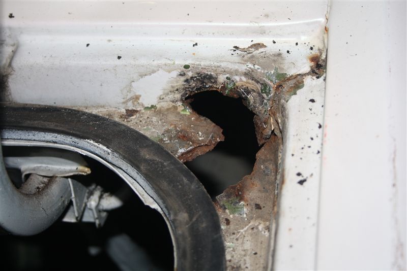

Par contre en me penchant sous les ailes avant pour dévisser les side markers, je me suis aperçu que les tôles et joint entre les ailes et le compartiment moteur étaient pas belle à voir, du coup je sais pas quoi faire:unsure: , Yearone les refait mais c'est pas donné pour un bout de tôle, au pire je vais voir à les faire refaire par un pote:whistle: :lol: :lol: :lol: .

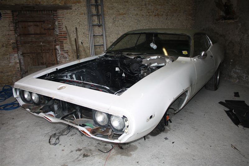

Sinon dépoilage de la calandre, j'aurai pas pensé que c'était si lourd:huh: !
On réfléchira donc à en faire une en poly et alu dans un autre temps:lol: .
et pour descendre le pare-choc arrière, on va attendre les copains hein :P !

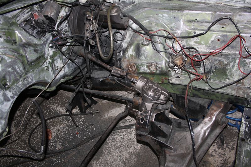

Aujourd'hui montage à blanc du boitier de direction que je viens de recevoir.
Le truc positif c'est que le bras ne change pas par rapport à l'assistée, c'est toujours ça d'économisé:) .
Restera plus qu'à acheter le coupleur qui va bien.
Par contre je le trouve très dur à tourner, alors forcément c'est en le tournant à la main sur les cannelures donc déjà j'ai pas la force de deux bras et je n'ai pas le diamètre du volant, mais du coup je voulais savoir si c'était normal:dry: ?
On sent aussi un peu les crans (des pignons je suppose), est-ce normal aussi:dry: ?
Ce qui m'a surpris aussi, c'est le poids:woohoo: ! Faut dire que passer d'un truc en fonte avec le système d'assistance (sans oublier le poids de la pompe), à un truc en alu sans système d'assistance, fallait pas s'attendre à autre chose :P .
Si j'en crois les fora américains, la différence entre les 2 boîtiers serait que d'environ 7kg, mais on dirait plus.
