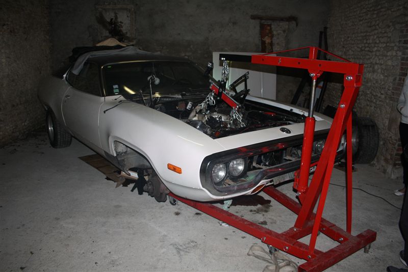

Petite question, je vais sortir le moteur-boite, est-ce qu'il y'a un risque à lever le moteur par la pipe d'admission (qui est en alu)?
Je voudrais sortir l'ensemble en un coup, de manière à prendre les compressions une fois sorti. (car impossible le moteur en place à cause des 4 en 1).
D'ailleurs est-ce que ça passe sans trop cogner partout:dry: ?

Non les collecteurs sont deserrés;) .
Quand je dis l'ensemble c'est pour le moteur et la boite, pour l'inclinaison on va faire ça à la force des bras :P .

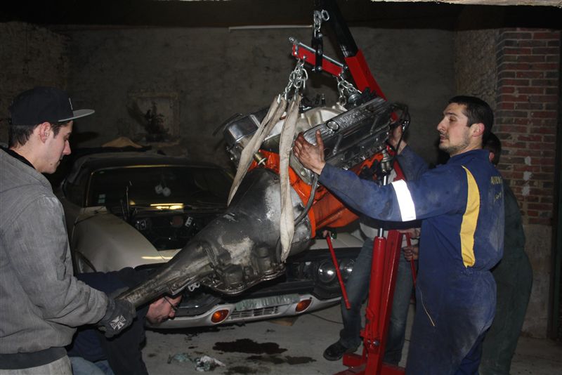

Sortir l'ensemble moteur/boite c'est ce que j'ai fais... Et ça se fait pas mal. Tu dois juste incliner le moteur très fort car la boite se mange la cloison pare feu (démonte évidemment minimum ventilo, et le radiateur).... Pour gerer l'inclinaison, si l'ensemble est pendu a un cable ou chaine ça va, si c'est à la one again avec une sangle comme moi pour sortir le moulin, la c'est plus chaud.
C'est pourquoi pour la repose de l'ensemble, j'avais acheté la petite plaque a fixer sur la pipe. Bien pratique...
As you can see here baby:
Au démontage, obligé de mettre une seconde sangle pour arriver a faire passer la boite par dessus la calandre:
Au remontage, déjà plus facile...
Sinon, perso deux truc m'ont fait chier pendant la manoeuvre: La jauge d'huile moteur et les 4en1. Mais rien de trop hard.
Good luck! ;)

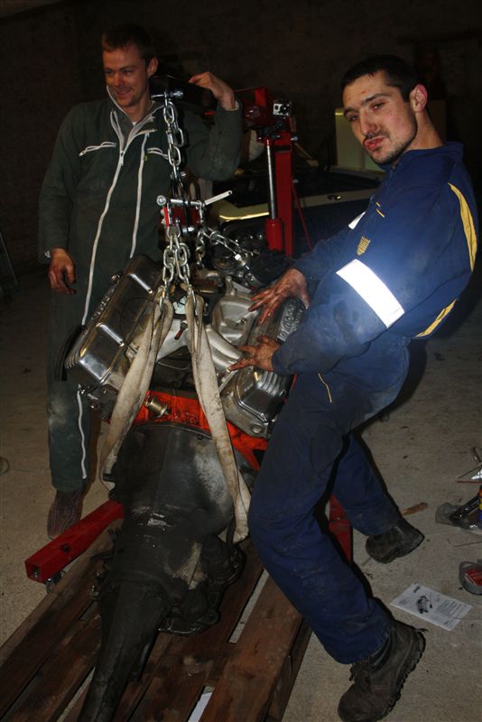

C'était moins une, je m'étais promis de le sortir pendant les vacances, je l'ai sorti la veille de la reprise à 19h :P !
 Sujet du message: Re:On s'y remet
MessagePosté: Lun Jan 07, 2013 9:48 am
Effectivement avec le balancier c'est assez facile:) !
Heureusement j'ai été plus que bien assisté, évidemment par Baptiste, mon pote toujours là pour moi, et par le reste de ma petite bande, qui pour fournir le matériel de levage, qui pour fournir la palette pour poser le moteur, qui pour filmer, qui pour boire des binouzes, enfin une séance de bricolage des Bullet Guys quoi :P ...
MessagePosté: Lun Jan 07, 2013 9:52 am
Et hop! facile...après 5 litres d'huile par terre, et ces p****n de collecteurs de m***e qui me font tout le temps chier:angry: :angry: :angry: !
Je me tâte même à en racheter tellement ceux-là sont merdique, mais bon de toute façon avec la DA y'a pas de place de toute façon, et j'ai pas les moyens de passer en pas assistée pour le moment.
Y'a plus qu'à prendre les compressions (je sais y'a pas le démarreur sur la photo:lol: ) et à désacoupler la boîte.
En attendant ça va être grattage et ponçage de compartiment moteur, arrachage de vinyl, démontage de chrome, meulage...:)
