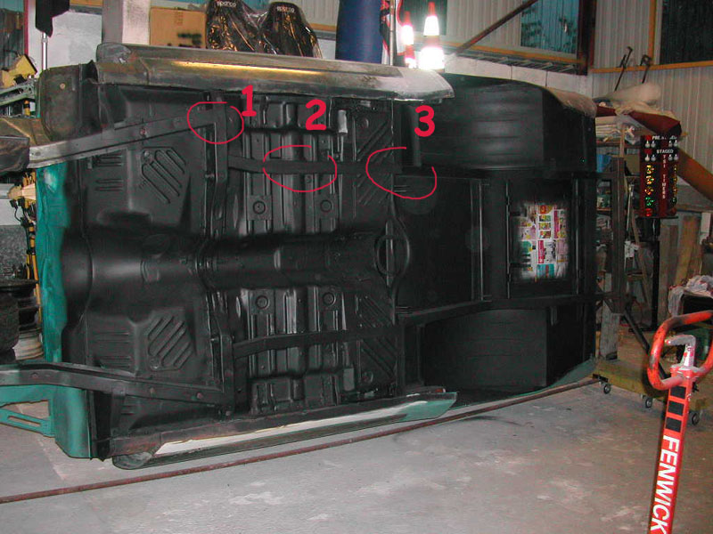

Sur le mien, de tas d'boulons, la partie avant du chassis (1) est relièé par un sub-frame connector (2) à la partie arrière (3) qui fait partie intégrante du nouveau chassis, destiné à recevoir les ladder-bars, l'arceau, le tubbing, etc...
Dans mon cas, le sub-frame connector n'est qu'un bout de tube rectangulaire qui traverse le plancher et qui est soudé directement dessus...C'est surtout l'arceau qui rigidifie tout... Image
