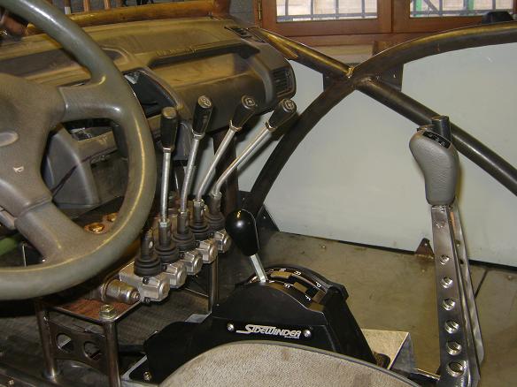

Pour me faire pardonner de ne pas trop intervenir sur le forum, quelques photos du proto.
MessagePosté: Dim Avr 03, 2011 8:10 pm
Enregistré le: Mer Sep 10, 2008 6:27 am
Messages: 174
Les tofs Image
Messages: 174
L'intérieur Image

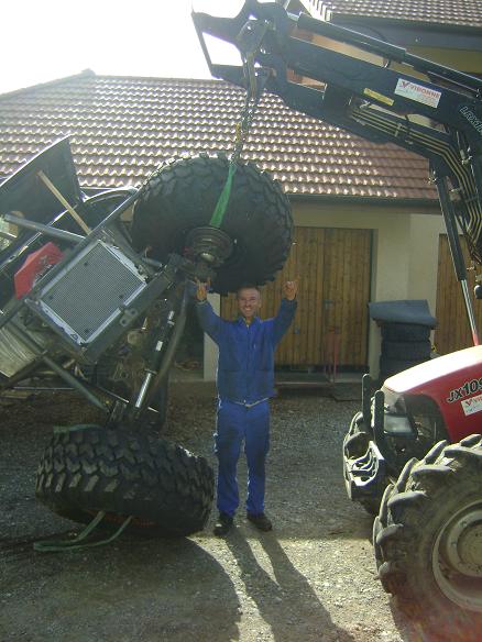

Le week end denier j'ai ressortit le proto pour faire les derniers essais de croisement de pont avec la suspension en place (pas en service car l'hydraulique ne fonctionne pas encore).
Objectif: vérifier que tout fonctionne sans heurt ni fracas.
Voila ce que ça donne.

Merçi Fox, depuis il a pas mal avancé...
Uploaded with ImageShack.us
